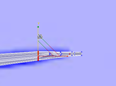

작업 확인:

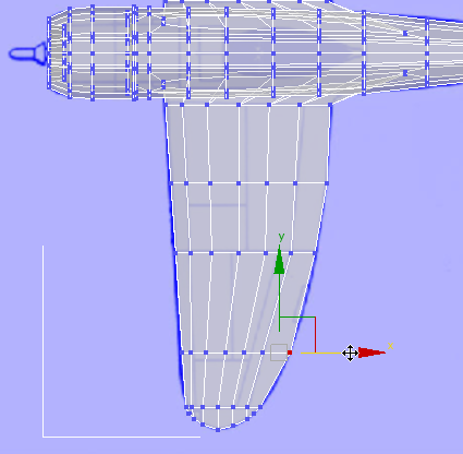

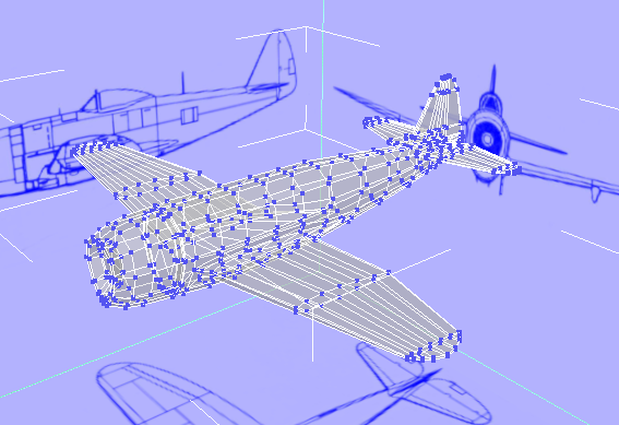

  1. 투시 뷰포트에서 을 사용해 모델 주위를 궤도 선회하여 날개가 편평해지도록 합니다.
    정점이 특히 수직 축을 따라 제자리에 배치되지 않은 것처럼 보이는 경우 을 사용해 이동하여 날개의 모양을 향상시킵니다.
  2. (오브젝트 선택)을 활성화하여 궤도를 비활성화합니다.
  3. Shift+Z를 눌러 투시 뷰 변경을 실행 취소합니다.

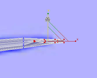

  4. 왼쪽 뷰포트에서 을 사용해 날개 끝 정점을 선택하고 을 사용해 약간 수직 아래로 배율 조정합니다.
  5. 날개 끝 이음새에 있는 정점에 대해 동일한 작업을 수행합니다.
    이러한 조정은 양적이기 보다는 직관적이며 시각적으로 만족스러운 결과를 목표로 합니다.
  6. (정점)을 다시 클릭하여 정점 하위 오브젝트 수준에서 빠져 나옵니다.

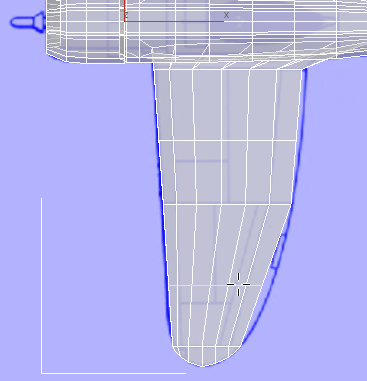

날개의 곡률 미세 조정:
  1. 맨 위 뷰포트를 을 사용해 확대/축소하고 을 사용해 이동하여 왼쪽 날개를 모두 표시합니다.

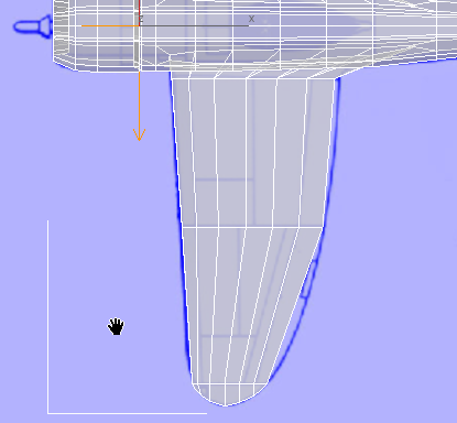

  2. 리본 편집 롤아웃에서 (신속한 루프)를 켭니다. 그런 다음 맨 위 뷰포트에서 신속한 루프를 사용하여 날개의 긴 면을 세분화하는 새 가장자리 루프 두 개를 추가합니다.
  3. 마우스 오른쪽 버튼을 클릭하여 신속한 루프 도구를 끕니다.

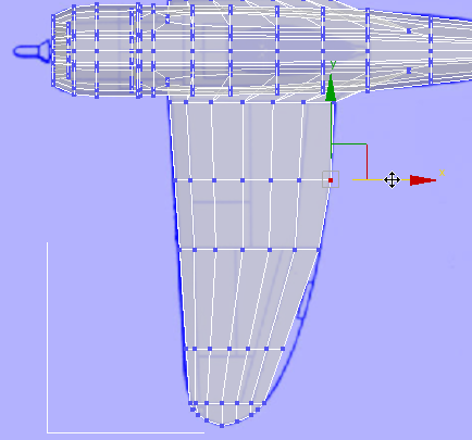

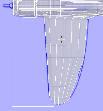

  4. 청사진 이미지에 표시된 대로 (정점) 하위 오브젝트 수준으로 다시 이동하고 날개의 후미 가장자리에 있는 정점을 영역 선택한 다음 을 사용해 이동하여 날개의 곡률을 더 잘 일치시킵니다.
  5. (정점)을 다시 클릭하여 정점 하위 오브젝트 수준에서 빠져 나옵니다.
