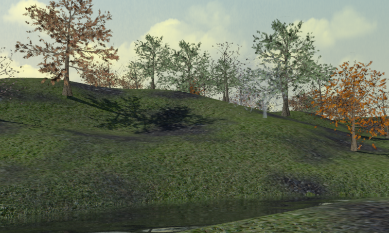

파티클 숲의 렌더링된 50그루 나무 뷰
50그루 파티클 나무를 렌더링하는 데 1-2분 밖에 걸리지 않습니다. 반면, 장면이 각각 30,000개의 다각형으로 이루어진 3D 나무로 구성된 경우 3ds Max에서 백만 개 이상의 다각형을 처리해야 하므로 렌더링하는 데 훨씬 오랜 시간이 걸립니다.
파티클 시스템을 사용하여 그림자가 있는 나무를 만들 때 주의해야 할 한 가지 측면이 있습니다. 다음 그림과 같이 왼쪽에 있는 나무의 기준이 해당 그림자의 기준과 완전히 일치하지 않습니다.
나무 줄기가 파티클 나무 그림자와 정렬되지 않음
앞에서 두 개의 파티클 나무 세트, 즉 카메라를 정면으로 바라보는 세트와 태양을 정면으로 향하는 숨겨진 세트를 만들었습니다. 라이트와 카메라의 해당 위치에 따라 숨겨진 나무가 표시되는 나무와 정렬되지 않는 그림자를 투사할 수 있습니다.
이 문제를 해결하려면 파티클 나무의 시드 값을 변경하여 나무 배치를 다시 정렬하거나 바위와 같은 오브젝트를 추가하여 불필요한 세부 정보를 가립니다.
