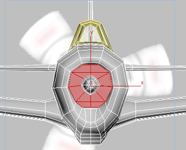

공기 흡입구 매핑:
  1. 왼쪽 뷰포트에서 프로펠러 축을 둘러싸는 공기 흡입구 면을 선택합니다.
    선택의 이름을 Air Intake로 지정합니다.
  2. (평면 맵)을 클릭한 다음 (X에 정렬)을 클릭합니다. (평면 맵)을 다시 클릭하여 비활성화한 다음 면을 배율 조정하고 이동하여 텍스처 맵의 오른쪽 위에 있는 어두운 블럽 내에 포함되도록 합니다.

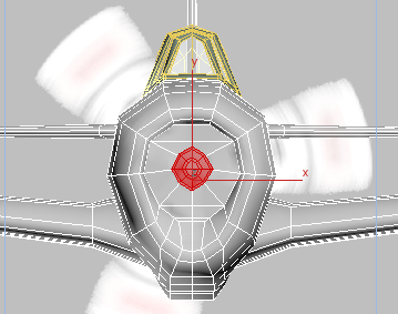

프로펠러 축 매핑:
  1. 마지막으로 주 도구 모음에서 창/교체 선택 토글을 창 상태로 변경합니다. 왼쪽 뷰포트에서 드래그하여 프로펠러 축을 선택합니다.
  2. 다른 뷰포트를 확인하고 불필요한 면(조종석 영역에 있을 수 있음)을 선택한 경우 Alt 키를 누른 채 클릭하거나 Alt 키를 누른 채 드래그하여 선택에서 제거합니다.
    선택의 이름을 Propellor Shaft로 지정합니다.
  3. (평면 맵)을 클릭한 다음 (Y에 정렬)을 클릭합니다. (평면 맵)을 다시 클릭하여 비활성화합니다. 면을 시계 반대 방향으로 90도 회전한 다음 배율 조정하고 이동하여 공기 흡입구 면 아래의 노란색 및 회색 영역 내에 포함되도록 합니다.
