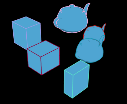

오브젝트 색상 셰이더를 사용하여 Ink 'n Paint 재질의 잉크 색상으로 적용된 와이어프레임 색상
