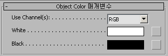

오브젝트 와이어프레임 색상의 실제 색상(RGB) 또는 색상의 개별 구성요소(빨간색, 초록색 또는 파란색)를 추출하려면 선택합니다.

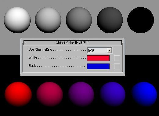

이 두 색상 또는 맵은 채널의 강도(값)에 따라 혼합됩니다. 강도가 낮을수록 흰색이 더 많이 사용되고 강도가 높을수록 검정색이 더 많이 사용됩니다.
기본값을 사용하면 이러한 설정은 오브젝트 색상이나 채널을 그대로 유지합니다. 그러나 값을 변경할 경우 두 색상의 혼합 및 추출된 채널의 강도에 따라 색상 범위가 달라집니다. 예를 들어 채널 사용을 RGB(기본값)로 설정하고 흰색 색상은 빨간색으로, 검정색 색상은 파란색으로 설정하면 결과 출력의 범위는 원래 오브젝트 색상 강도에 따라 빨간색에서 자주색 또는 파란색 사이입니다.
위: 오브젝트 색상을 보여주는 뷰포트의 구
인세트: 오브젝트 색상 매개변수
아래: 동일한 재질로 렌더링된 구
