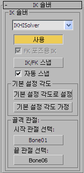

이 그룹에 속한 항목은 선택한 HI IK 솔버 체인의 시작 및 끝 지점을 설정하기 위한 기능을 제공합니다. 또한 이 롤아웃에는 IK 조작으로 계층 오브젝트에 순운동학 회전 키 프레임을 만들 수 있도록 하는 컨트롤과 목표 및 엔드 이펙터를 정렬하는 버튼이 제공됩니다.
HI IK 제어기에는 FK 하위 제어기가 있습니다. 사용 가능을 선택한 경우 IK 제어기에서 FK 하위 제어기의 값을 덮어쓰고, 사용 가능을 해제할 경우 FK 값이 사용됩니다. 사용 가능 설정 및 해제를 애니메이션할 수 있습니다.
정방향으로 회전하려면 이 옵션을 사용하여 목표에 의한 체인 제어를 끕니다.
IK 스냅목표가 체인의 끝에서 멀어졌을 때 IK/FK 스냅을 클릭하면 목표가 끝 링크 위치에 맞추어 이동합니다.
FK 스냅IK가 설정된 상태(사용 설정)에서는 IK 솔루션이 FK 하위 제어기의 값에 우선합니다. 이 하위 제어기의 값이 체인의 현재 자세에 해당하는 값이 아닌 경우도 있는데, 사용 가능을 끄면 이러한 FK 하위 제어기의 값이 갑자기 적용되므로 체인에 점프가 발생할 수 있습니다. 사용 가능을 설정하기 전에 FK 스냅 옵션을 사용하면 FK 하위 제어기에서 현재 자세(IK를 통해 결정됨)로부터 값을 추정하므로 체인 애니메이션에서 점프가 제거됩니다.
자동 스냅을 설정하면 3ds Max에서 사용을 켜거나 끄기 전에 IK/FK 스냅이 자동으로 적용됩니다. 자동 스냅을 설정하지 않으면 IK/FK 스냅을 클릭하여 사용 가능을 토글해야 할 수 있습니다. 그렇지 않으면 체인이 점프할 수 있습니다.
IK 체인의 양 끝을 변경하는 데 사용합니다.
