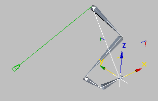

회전 각도는 이 롤아웃에서 스피너를 사용하여 조정하거나 조작기로 조정할 수 있습니다. 이렇게 하려면 선택 및 조작를 설정합니다. 회전 각도 조작기는 뷰포트에 핸들로 표시됩니다.
회전 각도 조작기
회전 각도 조작기

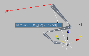

마우스를 조작기 위로 가져가면 빨간색으로 변하는데 이때 조작기를 드래그하여 회전 각도를 변경할 수 있습니다. 그 동안 자동 키 버튼이 활성화 상태일 수 있습니다.
