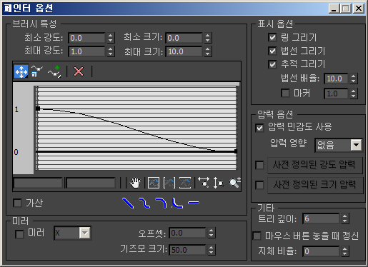

정점 페인트 수정자도 이 대화상자를 사용하여 브러쉬 외피를 제어하고 압력 민감도를 사용하거나 미러 페인팅 모드를 입력합니다. 이 대화상자는 부동 정점 Paintbox에서 브러시 옵션 버튼을 통해 액세스합니다.
또한 폴리 오브젝트에 사용할 수 있는 소프트 선택 페인팅 및 페인트 변형 도구에서도 이 대화상자를 사용합니다.
페인트할 최소 정점 가중치를 설정합니다.
페인트할 최대 정점 가중치를 설정합니다.
페인트 기즈모의 최소 크기를 설정합니다.
페인트 기즈모의 최대 크기를 설정합니다.
이 그래프는 브러시의 중심에서 거리가 멀어짐에 따라 브러시의 가중치가 폴오프되는 정도를 결정합니다. 이 그래프의 컨트롤은 로프트 변형 대화상자의 컨트롤과 유사합니다.
설정하면 기존 정점 가중치에 브러시 스트로크가 추가됩니다.
브러시 폴오프를 선형, 스무딩, 느리게, 빠르게 또는 평면으로 설정합니다.
이 그룹의 옵션은 페인트 기즈모의 모양을 결정합니다.
링이 페인트 기즈모의 일부로 나타납니다.
법선 화살표가 페인트 기즈모의 일부로 나타납니다.
표면에 브러시 스트로크의 경로를 표시하는 추적(임시 표시)을 그립니다.
페인트 기즈모에서 법선 화살표의 배율을 설정합니다.
법선 화살표의 끝에 원형 마커를 표시합니다. 마커 옆의 값은 마커의 높이를 설정합니다.
페인트 기즈모 브러시의 압력 민감도를 설정합니다.
압력 민감도의 영향을 받을 브러시 매개변수를 선택합니다. 없음, 강도, 크기 또는 크기 및 강도(크기/강도)의 네 옵션 중에서 선택합니다.
사전 정의된 브레이크 압력을 사용하려면 이 옵션을 설정합니다. 이 버튼을 클릭하여 강도의 폴오프 곡선을 보고 편집합니다.
사전 정의된 크기 압력을 사용하려면 이 옵션을 설정합니다. 이 버튼을 클릭하여 폴오프 곡선의 크기를 보고 편집합니다.
오브젝트의 다른 면에 페인트 기즈모를 미러링하려면 이 옵션을 설정합니다. 드롭다운 메뉴에서 축을 선택합니다. 페인트 기즈모는 월드 좌표계에서 선택된 축을 기준으로 미러링됩니다.
지정한 값으로 미러 평면을 간격띄우기합니다.
미러 기즈모 크기를 지정한 값으로 변경합니다.
히트 테스트에 사용되는 쿼드 트리의 크기를 결정합니다. 트리 깊이는 가중치 페인팅을 위해 별도로 설정된 메모리의 양과 관련됩니다. 값이 크면 상호 작용이 빨라지지만 메모리가 많이 소모됩니다.
마우스 버튼을 누를 때 시스템에서 뷰포트를 업데이트하지 않도록 합니다. 이 옵션을 사용하면 작업 흐름에서 시간을 절약할 수 있습니다.
스트로크로 페인팅된 표면을 업데이트하는 빈도를 결정합니다. 값이 높으면 표면이 자주 업데이트되지 않습니다.
