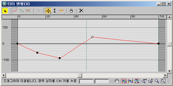

배율 조정, 비틀기, 티터, 베벨 및 맞춤에 대한 변형 대화상자는 같은 기본 레이아웃을 사용합니다.
창의 툴바 버튼과 프롬프트 영역은 다음과 같은 기능을 실행합니다.
변형 커브는 처음에 일정한 값을 가지고 직선 형태로 시작됩니다. 더 많은 정교한 커브를 만들려면 조정 포인트를 넣고 그 특성을 바꾸어 주면 됩니다.
변형 대화상자 툴바의 중앙에 있는 버튼을 이용하여 변형 커브 조정 포인트를 입력하고 바꿀수 있습니다. (뒷 부분의 인터페이스를 참조하십시오.)

변형 격자창은 변형 커브를 표시하는 변형 대화상자의 영역입니다. 경로상의 길이에 따른 변형 값을 격자창으로 도식화 합니다.
주요 격자창의 구성요소:
그리드의 밝은 색상으로 표시된 부분은 경로의 첫 번째 및 마지막 정점 경계를 정의합니다. 변형 커브의 끝 단은 각각의 경계에 놓여져 있고 경계로 부터 벗어나 이동할 수 없습니다.
수직 배율에서 변형 값을 표시합니다. 아래의 표는 각각의 변형 커브 타입과 변형 값의 정의를 보여줍니다.

0의 가로로 놓여진 두꺼운 선은 로프트 경로의 변형 값을 나타냅니다.
경로의 수준을 표시합니다. 표시된 등급은 스킨 매개변수 롤아웃의 어댑티브 경로 단계 셋팅과 함께 변합니다.
어댑티브 경로 단계가 켜져 있으면 등급과 모양의 위치가 모든 경로 정점에 표시됩니다.
어댑티브 경로 단계가 켜져 있지 않으면, 경로 정점에만 표시됩니다.
경로의 길이를 측정합니다. 눈금자의 값은 경로를 따라 퍼센트로 측정됩니다. 변형 대화상자에서 경로 눈금자를 수직으로 드래그할 수 있습니다.
변형 대화상자에서 변형 유형 및 곡선 표시 설정에 기반한 하나 또는 두 개의 곡선이 표시됩니다. 커브는 축에 따라 고유색으로 구분되어 있습니다.
적색 커브는 물체의 자체 X축을 중심으로 하는 변형을 표시합니다. 초록색 커브는 물체의 자체 Y축을 중심으로 하는 변형을 표시합니다.
변형 대화상자 아래에 두 개의 편집 필드가 있습니다. 하나의 컨트롤 포인트가 선택되면 이 역영에는 컨트롤 포인트의 경로 위치 및 변형 크기가 표시됩니다.
왼쪽 필드는 로프트 경로상의 제어점의 위치를 전체 경로 길이에 대한 백분율로 표시합니다.
오른쪽 필드는 제어점의 변형 값을 표시합니다.
변형 대화상자는 오른쪽 아래 모퉁이에 고유의 검색 버튼이 있습니다. 이 버튼들은 커브값을 수정함에 따른 변형 격자 뷰의 윤곽 설정 및 확대 축소의 제어 기능이 있습니다. 상태 표시줄 또한 현재의 도구와 선택된 컨트롤 포인트의 정보를 보여줍니다.
