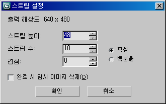

스트랩 설정 대화상자를 사용하여 네트워크의 여러 서버에서 큰 단일 이미지의 렌더링을 분할하는 방법을 지정할 수 있습니다. 제공된 설정에 따라 3ds Max에서 자동으로 렌더링을 세분화한 다음 조각을 최종 이미지로 결합합니다.
네트워크로 연결된 렌더 팜을 사용하여 큰 이미지를 렌더링하려면 다음을 수행합니다.

스트립 설정 대화상자가 나타납니다. 이 대화상자에는 출력 해상도가 표시되고, 이미지가 세분화되는 가로 스트립 수를 지정하여 렌더링 작업의 분할 방법을 결정할 수 있습니다.

이 읽기 전용 필드에는 최종 이미지의 가로 및 세로 해상도(픽셀)가 표시됩니다.
각 가로 스트립의 높이를 픽셀이나 총 높이의 백분율로 설정합니다. 기본값은 총 이미지 높이의 10%(픽셀)입니다.
이 설정은 스트립 수 설정에 반비례하고 상호 의존적입니다. 즉, 이 설정을 늘리면 3ds Max에서 다른 스트립 수 설정이 줄어듭니다.
사용 가능한 서버에서 렌더링할 가로 스트립 수를 설정합니다. 기본값은 10입니다.
이 값은 작업을 파밍할 수 있는 최대 시스템 수를 결정합니다. 예를 들어 기본 설정인 10개 스트립을 사용하는 경우 최대 10대의 시스템에서 작업을 수행할 수 있습니다. 이 경우 모두 10인 동일한 성능을 가정하여 한 시스템에 필요한 시간의 약 1/10이 렌더링에 사용됩니다.
이 설정은 스트립 높이 설정에 반비례하고 상호 의존적입니다. 즉, 이 설정을 늘리면 3ds Max에서 다른 스트립 높이 설정이 줄어듭니다.
각 스트립이 인접한 스트립과 겹치는 양을 설정합니다. 픽셀이나 최종 이미지 높이의 백분율로 이 값을 설정할 수 있습니다.
앤티앨리어싱 및 렌더 효과로 만든 이미지 아티팩트를 보정하려면 약간의 겹침이 필요합니다. 이미지 조각에 비정상적인 부분이 있는 경우 겹침 설정을 늘립니다.
스트립 높이 및 겹침(픽셀)설정이 픽셀을 나타내는지, 최종 이미지 높이의 백분율을 나타내는지 결정합니다. 다른 옵션을 선택하면 자동으로 두 값이 적절하게 변경됩니다.
최종 이미지가 만들어진 후 "조각" 이미지를 삭제합니다. 기본적으로 해제되어 있습니다.
