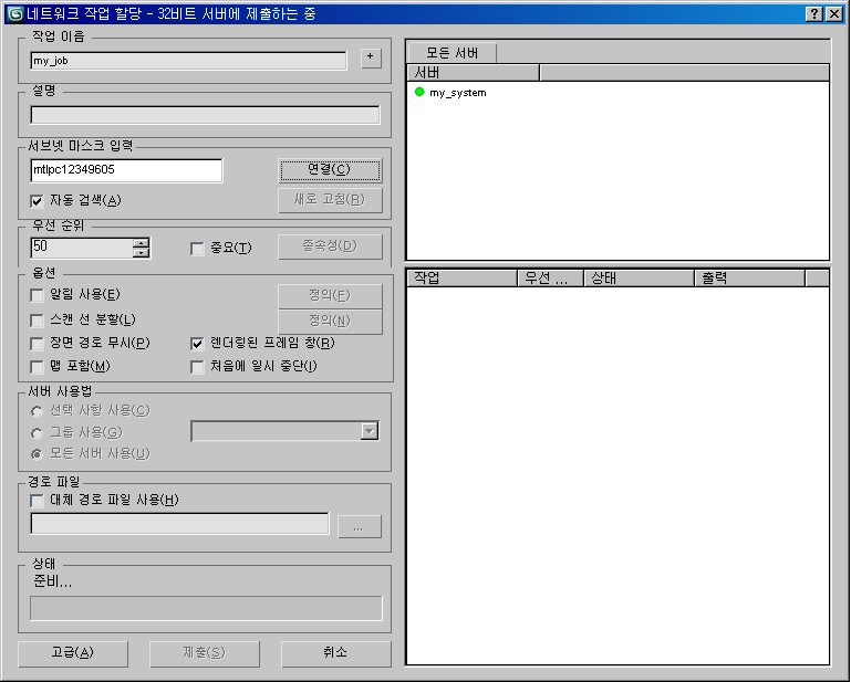

네트워크 작업 할당 대화상자
네트워크 작업 할당 대화상자를 사용하여 렌더링 작업의 이름을 지정하고, 렌더링에 참여할 컴퓨터를 지정하며, 렌더링 서버에 작업을 제출합니다.

절차
네트워크 작업 할당 대화상자를 사용하려면 다음을 수행합니다.
  1. 렌더 설정 대화상자 출력 렌더링 그룹에서 줄임표 버튼을 클릭하고 UNC(Universal Naming Convention)를 사용하여 출력 파일 이름과 경로를 지정합니다. 저장 위치 내 네트워크 환경에서 시작하면 UNC 경로를 가장 쉽게 지정할 수 있습니다.
  2. 렌더 설정 대화상자 대상 드롭다운 리스트에서 네트워크 렌더링으로 제출을 선택합니다.
    네트워크 작업 할당 대화상자가 나타납니다.
    주: 텍스처로 렌더링 및 이미지 출력 이벤트 대화상자에서 네트워크 렌더 확인란을 켜서 네트워크 렌더링을 선택합니다.
  3. 네트워크 작업 할당 대화상자에서 작업 이름을 지정합니다.
    기본적으로 이 이름은 현재 장면의 파일 이름입니다. 작업 이름 필드 옆에 있는 더하기(+) 버튼을 클릭하여 작업 이름을 증가시킵니다. 파일 대화상자의 더하기 버튼과 달리 이 버튼은 작업을 자동으로 시작하지 않습니다.
    주: 3ds Max에서는 다중 작업을 동일한 이름으로 제출할 수 없습니다.
  4. 관리자를 자동으로 찾을지 수동으로 찾을지 결정합니다. 기본적으로 3ds Max에서는 대화상자에서 지정한 네트워크 마스크를 사용하여 관리자를 자동으로 검색합니다. 또는 수동 검색을 설정하고 관리자 프로그램을 실행 중인 컴퓨터의 이름이나 IP 주소를 입력합니다.
  5. 연결을 클릭하여 계속 진행합니다.

  6. 선택한 서버, 모든 서버 또는 서버 그룹 중 사용할 서버를 결정합니다.
  7. 제출을 클릭하여 렌더링 대기열로 작업을 전송합니다.

작업 이름 그룹
[작업 이름 필드]
작업의 이름을 입력합니다. 이 값은 필수입니다. 필드 옆의 + 버튼을 사용하여 증분 번호 매기기(Job01, Job02 등)로 이름에 번호를 추가합니다.
설명 그룹
[설명 필드]
작업에 대한 설명(선택 사항)을 입력합니다.
서브넷 마스크 입력/관리자 이름 또는 IP 주소 입력 그룹
[관리자 이름 또는 IP 주소 필드]
자동 검색이 해제되어 있으면 네트워크 관리자 시스템의 이름이나 해당 IP 주소를 입력합니다.
[서브넷 마스크 필드]
자동 검색이 설정되어 있으면 자동 검색할 서브넷 마스크를 입력합니다. 서브넷 마스크 사용에 대한 자세한 내용은 TCP/IP 구성을 참조하십시오.
연결/연결 끊기
네트워크 관리자에 연결합니다. 3ds Max에서는 연결을 전역 설정으로 유지하여 다른 관리자를 지정하려는 경우에만 변경하도록 합니다. 네트워크 관리자에 연결된 경우에는 연결 해제를 클릭하여 현재 관리자와 연결을 끊고 다른 관리자를 선택할 수 있습니다.
자동 검색
3ds Max에서 특정 관리자에 연결할지, 연결을 클릭할 때 서브넷 마스크를 사용하여 관리자를 검색할지를 결정합니다. 끄면 3ds Max에서는 이 그룹에 지정된 관리자에 연결하려고 합니다. 설정되어 있으면 지정된 서브넷 마스크를 사용하여 네트워크에서 관리자를 검색합니다.
갱신
서버 및 작업 리스트를 업데이트합니다.
기본적으로 모든 서버가 작업에 사용됩니다. 옵션 그룹 모든 서버 사용 확인란이 해제되어 있으면 작업을 렌더링할 서버를 하나 이상 선택할 수 있습니다. AVI나 MOV 파일과 같은 다중 프레임 파일 형식으로 렌더링하려는 경우에는 서버를 하나만 선택할 수 있습니다.
우선 순위 그룹
우선 순위
작업의 우선 순위 등급을 지정합니다. 이 설정이 낮을수록 작업 우선 순위가 더 높아집니다. 기본값은 50입니다.
예를 들어 우선 순위가 2인 작업(작업 A)을 이미 렌더링하고 있는 네트워크 관리자로 우선 순위가 1인 작업(작업 B)을 제출한다고 가정해 보겠습니다. 작업 B의 우선 순위가 더 높으므로 작업 A는 일시 중단되고 작업 B가 렌더링됩니다. 작업 B가 완료되면 3ds Max에서 작업 A의 렌더링을 계속합니다.
둘 이상의 작업이 우선 순위가 같으면 제출 순서대로 실행됩니다.
