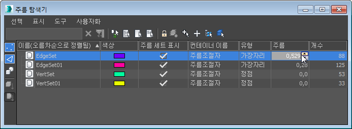

주름 탐색기는 주름 세트 및 주름 수정자 내에서 주름 세트를 관리할 수 있는 스프레드시트와 유사한 인터페이스를 제공합니다.
 주름 탐색기 대화상자 사용법은 장면 탐색기 사용법과 유사합니다. 다음은 주름 탐색기와 관련된 기능에 대한 설명입니다.
특정 CreaseSet 수정자에서 주름 탐색기를 호출할 수 있지만 장면에 정의된 모든 주름 세트가 대화상자에 나열됩니다. 선택적으로 주름 세트와 연관된 오브젝트를 제외하고 다른 유형의 장면 데이터는 나열되지 않습니다.

주름 탐색기 열
- 이름
- 장면의 각 주름 세트 이름입니다. 주름 탐색기의 세트 이름을 바꾸려면 해당 이름을 천천히 두 번 클릭합니다.
- 컨테이너 이름
- 주름 데이터가 포함된 각 수정자의 이름을 나열합니다. 주름 탐색기에서 수정자의 이름을 바꾸려면 해당 이름을 천천히 두 번 클릭합니다.
- 유형
- 주름 세트가 포함된 하위 오브젝트를 기준으로 하는 주름 세트의 유형(정점 또는 가장자리)입니다.
- 주름
- 세트의 숫자 주름 값입니다. 값을 변경하려면 숫자를 클릭하거나 키보드 또는 스피너를 사용합니다.
- 개수
- 주름 세트에 포함된 하위 오브젝트의 수입니다.
- 색상
- 이 기본이 아닌 열은 각 세트의 할당된 색상을 표시합니다. 색상을 변경하려면 견본을 클릭합니다.
- 주름 세트 표시
- 이 기본이 아닌 열은 각 수정자에 대해 주름 세트 표시 토글의 상태를 표시합니다. 설정하면 주름 세트에 속하는 하위 오브젝트가 주름 또는 주름 세트 수정자에 정의된 색상을 사용하여 뷰포트에 표시됩니다.
