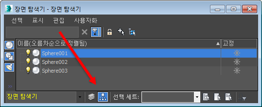

장면 탐색기에서 선택 도구 모음의 버튼을 사용하여 두 개의 서로 다른 정렬 모드 간에 전환할 수 있습니다.
 장면 탐색기를 레이어별 정렬 모드로 설정하여 레이어 편집을 위한 드래그 앤 드롭 기능을 제공합니다. 추가 기능은 이 섹션 및 레이어 탐색기 작업 섹션에서 설명합니다.
   장면 탐색기를 계층별 정렬 모드로 설정하여 계층 편집을 위한 드래그 앤 드롭 기능을 제공합니다. 추가 기능은 이 섹션에서 다룹니다.

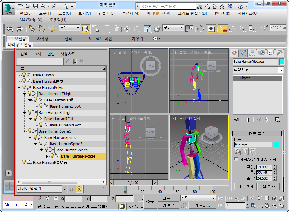

  3ds Max의 각 작업 공간에는 다른 장면 탐색기가 포함되어 있으며, 이름은 해당 작업 공간과 동일하고 뷰포트 왼쪽에 고정되어 있습니다. 해당 작업에 대한 자세한 내용은 작업 공간 항목의 작업 공간 장면 탐색기 섹션을 참조하십시오.
3ds Max 인터페이스에 고정된 작업 공간 장면 탐색기(빨간색 윤곽)
많은 워크플로우에서는 인터페이스의 왼쪽에 도킹된 단일 작업 공간 탐색기이면 충분합니다. 그러나 레이어 탐색기, Revit 탐색기 등을 비롯하여 원하는 만큼의 고유한 탐색기를 열 수 있습니다. 고유한 탐색기의 복사본을 만들려면 로컬 및 전역 장면 탐색기 작업 항목에 설명된 방법을 사용합니다.

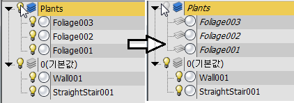

그러면 레이어 A가 해당 구조의 최상위가 됩니다.
레이어 A의 구조가 그대로 남아 있습니다.
레이어 A가 구조를 유지하지만 상자는 레이어 C의 직접 하위가 되었습니다. 상위 레이어와 해당 하위(다른 레이어 및 노드 포함)를 모두 개별적으로 선택하는 경우 이들이 새 레이어 아래로 들어갈 때 모든 레이어 구조가 끊어집니다.
레이어 A의 구조를 끊으려면
