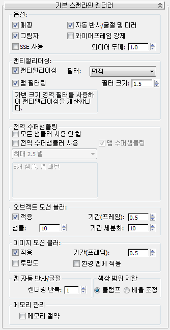

이 롤아웃은 매개변수를 기본 스캔라인 렌더러로 설정합니다.
앤티앨리어싱을 끄면 와이어프레임 강제 설정이 비활성화됩니다(위 참조). 와이어프레임 강제가 설정되어 있더라도 형상은 할당된 재질에 따라 렌더링합니다.
앤티앨리어싱을 끄면 렌더 요소 또한 비활성화됩니다. 요소를 렌더링해야 할 때에는 앤티앨리어싱이 설정되어 있는 상태인지 반드시 확인하십시오.
아래 테이블에서는 앤티앨리어싱 필터를 설명합니다.

필터 크기를 1.0으로 설정하면 효과적으로 필터가 비활성화됩니다.
개별 요소를 렌더링할 때 요소별로 명확하게 활성 필터를 활성 또는 비활성화할 수 있습니다.
수퍼샘플링 방법의 옵션은 재질 편집기의 수퍼샘플링 롤아웃에 나타나는 것과 같습니다. 일부 방법은 수퍼샘플링의 품질과 렌더링 과정에서 사용되는 샘플의 수를 보다 잘 제어할 수 있는 확장 옵션을 제공합니다.
해당 오브젝트에 대한 특성 대화상자의 모션 블러 그룹에서 오브젝트를 설정하여 오브젝트 모션 블러가 적용된 오브젝트를 결정할 수 있습니다. 오브젝트 모션 블러는 각각의 프레임에 다중 "시간 슬라이스" 이미지를 생성하여 오브젝트를 블러합니다. 여기에는 카메라 이동이 고려됩니다. 오브젝트 모션 블러는 스캔라인 렌더링 프로세스동안 적용됩니다.
진행 시간 변화에 의한 효과
샘플이 진행 시간보다 적을 때는 이 시간 동안 임의 샘플링이 이루어집니다. (이 때문에 모션 블러에 약간의 파티클 모양이 나타날 수 있습니다.) 예를 들면 기간 세분화가 12이고 샘플이 8이면 각각의 프레임에서 12개의 사용 가능한 사본 중에 8개의 임의 샘플링이 생기는 것과 같습니다.
샘플과 기간이 같으면 임의 샘플링이 없습니다. (두 값이 모두 최대값인 32이면 보통의 경우보다 3에서 4 배의 시간을 필요로하게 됩니다.)
부드러운 블러 효과를 원하는 경우에는 최대 설정인 32/32를 사용하십시오. 렌더링 시간을 줄이려면 12/12 값을 사용하면 16/12보다 훨씬 부드러운 결과를 얻을 수 있습니다.
샘플링은 기간 내에서 이루어지기 때문에 기간 값은 항상 샘플 값보다 작거나 같아야 합니다.
