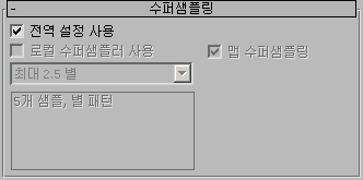

수퍼샘플링 롤아웃은 아키텍처, 레이트레이싱, 표준, 잉크 및 페인트 재질에서 사용됩니다. 이 롤아웃을 사용하여 수퍼샘플링 방법을 선택할 수 있습니다. 수퍼샘플링은 재질에 추가 앤티앨리어싱 처리를 수행합니다. 이렇게 하려면 추가 시간이 필요하지만 이미지 품질을 향상시킬 수 있습니다. 수퍼샘플링은 매우 부드러운 반사광 강조 표시, 미세한 범프 맵 또는 고해상도를 렌더링해야 하는 경우에 특히 유용합니다.
3ds Max에서 기본값은 장면의 모든 재질에 단일 수퍼샘플링 방법을 적용하는 것입니다. 이 기능을 사용하면 렌더링 대화상자에서 전역 수준으로 수퍼샘플링을 제어할 수 있으므로 장면, 특히 많은 재질을 사용하는 큰 모델을 보다 세부적으로 제어할 수 있습니다. 전역 설정 사용을 꺼서 이 옵션을 로컬로 재정의할 수 있습니다. 또한 VIZ 렌더링에서 DRF 파일을 가져와서 파일 호환성과 작업 흐름 복제를 제공합니다.

설정하면 재질에서 기본 스캔라인 렌더러 롤아웃에 설정된 수퍼샘플링 옵션을 사용합니다. 기본적으로 설정되어 있습니다.
설정하면 수퍼샘플링을 재질에 적용합니다. 기본적으로 해제되어 있습니다.
적용할 수퍼샘플링 방법을 선택할 수 있습니다. 전역 설정 사용을 해제하지 않으면 리스트가 활성화되지 않습니다. 기본값은 Max 2.5 Star입니다.
설정하면 재질에 적용된 맵도 수퍼샘플링됩니다. 끄면 수퍼샘플러에서 맵에 픽셀 평균을 사용합니다. 이 스위치는 전역 설정 사용이 해제된 경우에만 활성화됩니다. 기본적으로 설정되어 있습니다.
