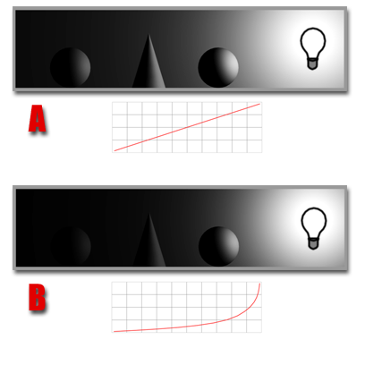

실제 환경에서 빛은 거리에 따라 감소합니다. 라이트에서 먼 오브젝트는 더 어둡게 나타나고 라이트에서 가까운 오브젝트는 더 밝게 나타납니다. 이러한 효과를 감쇠라고 합니다.
본래 빛은 역 제곱 비율로 감쇠됩니다. 즉, 빛의 강도는 라이트로부터 거리의 제곱에 비례하여 감소합니다. 특히, 대기, 안개 또는 구름에 먼지 파티클이 있어서 이로 인해 빛이 폐색될 경우 감쇠 정도가 훨씬 커지는 것이 일반적입니다.
A. 역수로 쇠퇴
B. 역수 제곱으로 쇠퇴
그래프는 쇠퇴 곡선을 나타냅니다.

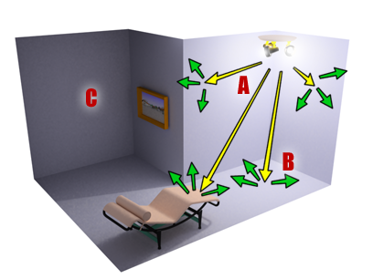

오브젝트가 반사하는 빛이 다른 오브젝트를 비출 수 있습니다. 표면이 빛을 더 많이 반사할수록 환경 내의 다른 오브젝트에는 빛을 더 많이 비추게 됩니다.
반사 라이트는 주변 라이트를 만듭니다. 주변 라이트는 강도가 균일하며 균일하게 분산됩니다. 주변 라이트에는 식별할 수 있는 소스와 방향이 없습니다.
A. 직접 라이트
B. 반사 라이트
C. 결과 주변 라이트
