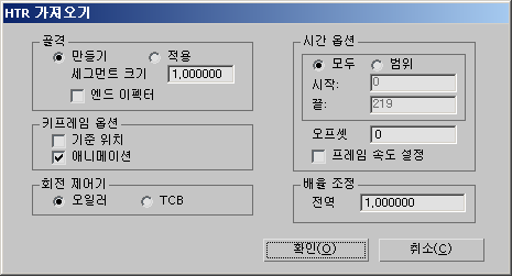

모션 분석 HTR(Hierarchical Translation-Rotation) 파일 형식은 3ds Max로 가져올 수 있는 모션 캡처 형식입니다.
키프레임 옵션 그룹
- 기준 위치
-  설정하면 기준 위치의 키만 가져옵니다.
- 애니메이션
-  설정하면 모든 애니메이션 키를 가져옵니다. 기본적으로 설정되어 있습니다.
회전 제어기 그룹
- 오일러/TCB
-  가져온 데이터에 적용할 두 가지 회전 제어기 중 하나를 선택합니다.
시간 옵션 그룹
다음 옵션(프레임 속도 설정 제외)은 키프레임 옵션 그룹의 애니메이션 옵션이 설정된 경우에만 작동합니다.
- 모두/범위
-  모션 캡처 파일에서 전체 애니메이션 범위를 사용할지 또는 범위 중에서 정의된 부분을 사용할지 선택합니다. -  시작/끝이 값은 정의된 범위의 시작 및 끝 프레임을 나타냅니다. 범위가 활성화된 경우에만 사용할 수 있습니다.
- 간격띄우기
-  가져온 애니메이션이 시작되기 전에 삽입되는 빈 프레임의 수를 설정합니다. 주: 이 설정은 프레임 0에 키를 설정하는 기준 위치 설정(키프레임 옵션 그룹)에 영향을 주지 않습니다.
- 프레임 속도 설정
-  설정되면 현재 사용되는 시간 구성 대화상자의 프레임 속도를 HTR 파일의 프레임 속도로 덮어씁니다.
배율 조정 그룹
- 전역
-  결과 골격의 크기를 설정합니다. 주: 3ds Max의 배율 값은 100으로 유지됩니다.
