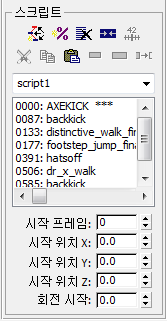

스크립트 그룹의 도구를 사용하여 스크립트 생성 및 삭제, 스크립트 이름 지정, 전환 편집, 클립 편집 및 전체 애니메이션 배치를 수행합니다. 이 롤아웃의 컨트롤을 사용하여 하나 이상의 Biped에 대해 임의 모션을 생성합니다. 모션 흐름 롤아웃의 스크립트 그룹은 모션 흐름 모드가 활성인 경우에만 사용할 수 있습니다.
스크립트는 사용자가 구성하여 캐릭터를 애니메이션하도록 기획한 대로 실행되는 클립(BIP 파일) 리스트입니다. 스크립트를 생성하려면 모션 흐름 그래프에 클립을 추가한 다음, 스크립트 그룹에서 스크립트 정의를 선택하고 모션 흐름 그래프 창에서 클립 시퀀스를 클릭합니다. 클립 사이에 전환이 존재하지 않는 경우 기본 전환이 지정됩니다. 클립 이름 및 시작 프레임 번호는 스크립트 그룹의 리스트에 표시됩니다.
스크립트에 따라 모션 흐름 그래프에 있는 클립의 순서가 달라집니다. 스크립트는 위에서부터 아래로 순서대로 실행되어 캐릭터를 애니메이션합니다. Biped에서 스크립트 모션을 보려면 재생을 클릭합니다.
기본적으로 스크립트가 생성되는 경우 최소 모션 손실을 사용하여 소스 및 대상 클립의 적당한 시작 프레임을 찾습니다.
전환 편집기를 사용하여 전환을 편집하면 소스 및 대상 클립에서 전환이 발생하는 위치를 결정할 수 있습니다. 대상 클립의 전환 기간 및 방향도 전환 편집기에서 조정할 수 있습니다.
임의 모션 만들기 명령은 전환 백분율을 기준으로 모션 흐름 그래프의 클립을 횡단합니다. 전환에 백분율이 지정되고 character studio에서 전환 백분율을 기준으로 임의 스크립트를 생성합니다. 집단 장면을 만들거나 단일 Biped에 대해 다른 스크립트를 시도해 보는 빠른 방법입니다. 예를 들어 다섯 개의 클립이 모션 흐름 그래프에 있고 모든 클립 사이에 전환이 존재하며 각 클립에 사용될 백분율 또는 확률이 있는 경우 임의 모션 만들기를 사용하여 임의로 선택된 다섯 개의 클립으로 구성된 스크립트를 만들 수 있습니다.
위치, 회전 및 시작 프레임 컨트롤을 사용하여 전체 애니메이션을 배치합니다. 장면의 캐릭터에 대한 스크립트를 다른 오브젝트 또는 캐릭터로 편집하는 경우 이러한 컨트롤을 사용하여 장면의 나머지를 기준으로 애니메이션을 배치합니다.
스크립트에 대한 자세한 내용은 모션 흐름 스크립트 만들기를 참조하십시오.

 스크립트 정의Biped 모션 흐름 스크립트 대화상자에는 다음과 같은 옵션이 있습니다.
먼저 리스트에서 클립을 선택하고 선택한 클립 위에 삽입 항목을 선택한 다음, 모션 흐름 그래프에서 클립을 클릭합니다.
