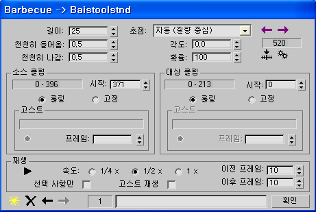

길이 필드에 전환 기간을 설정합니다. 예를 들어 값 10은 소스 클립과 대상 클립 사이에 10개 프레임 전환을 생성합니다. 전환 기간 중에 소스 클립의 속도가 대상 클립의 속도에 삽입됩니다. 전환이 소스 클립의 마지막 프레임과 대상 클립의 첫 번째 프레임에서 발생하며, 길이가 10으로 설정된 경우, 소스 클립의 마지막 프레임에 대상 클립의 처음 10개 프레임이 삽입됩니다.
소스 및 대상 클립의 시작 프레임을 수동으로 설정할 때 가장 효과적으로 제어할 수 있습니다. 두 클립 중 하나에서 원치 않는 모션을 피할 수 있으며 사용자가 두 클립에 대한 최상의 시작 프레임을 판단해야 합니다.
고스트 영역의 프레임 스피너를 사용하면 막대 그림(고스트)을 표시하여 소스 및 대상 클립을 보고 움직일 수 있습니다. 노란색 및 빨간색 막대 그림은 소스 및 대상 클립을 표현합니다. 두 클립에 대한 적절한 시작 프레임을 찾은 경우 고스트 영역에서 시작 프레임 설정을 사용하여 프레임 값을 소스 클립과 대상 클립 영역에 있는 시작 프레임 필드로 복사합니다.
전환 기간 상에서 타임 슬라이더를 움직여서 노란색 막대 그림(소스)에서 빨간색 막대 그림(대상)으로의 Biped 전환을 볼 수 있습니다.
롤링과 고정은 전환 중에 클립이 움직이는지(모션 상태) 고정되었는지(단일 프레임) 지정합니다. 각도 필드를 사용하여 대상 클립의 방향을 변경합니다.
전환 편집기의 다른 매개변수를 사용하여 새 전환을 생성하고 이름을 변경할 수 있으며, 저장된 전환을 스크롤하거나 전환 시작 프레임으로 점프할 수 있고, 자동 전환 매개변수를 설정하거나 스크립트의 다음 전환으로 이동할 수 있습니다.

고스트 그룹의 프레임 스피너를 사용하면 막대 그림(고스트)을 표시하여 소스 및 대상 클립을 보고 움직일 수 있습니다. 노란색 및 빨간색 막대 그림은 소스 및 대상 클립을 표현합니다. 소스 Biped와 대상 Biped가 이 움직임 프로세스 중에 서로 멀리 있을 수도 있습니다. 시작 프레임 설정을 클릭한 경우 대상 클립이 재배치됩니다. 적합한 시작 프레임을 찾은 경우 시작 프레임 설정을 클릭하여 프레임 필드의 값을 시작 프레임 필드로 복사합니다. 제공된 필드에서 푸트 위치 상태를 모니터링합니다.
 시작 프레임 설정
 시작 프레임 설정프레임 스피너를 사용하고 두 막대 그림의 위치를 확인하여 소스 및 대상 클립의 적절한 시작 프레임을 찾은 다음 시작 프레임 설정을 클릭합니다.
대상 클립이 회전되고 위치가 조정되어 두 Biped가 일치됩니다. 각도 스피너를 사용하여 대상 클립의 방향을 조정합니다.
