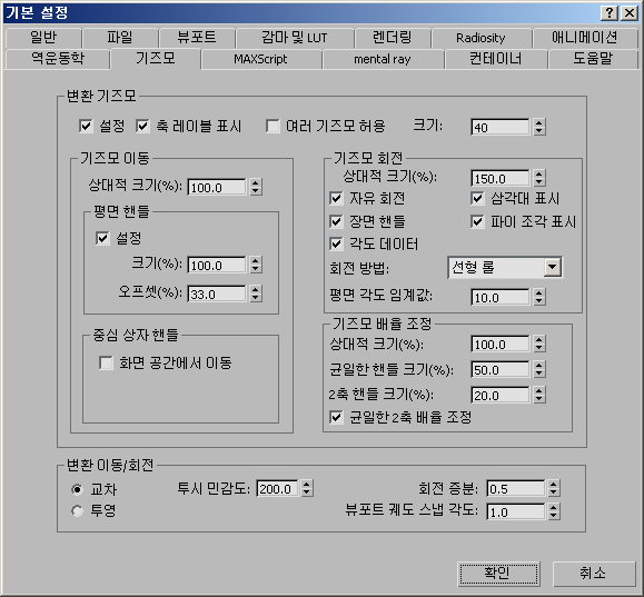

오브젝트를 이동하거나 회전하거나 배율 조정할 때마다 빨간색 축 삼각대가 특수한 용도의 변환 기즈모로 바뀝니다. 변환 기즈모는 쉽게 사라지기도 하지만 쉽게 다시 불러올 수도 있습니다. 변환 기즈모가 사라진 경우 다음 단계를 수행하십시오.
 기본 설정
 기본 설정  기즈모 패널을 열고 다음 이미지에 표시된 기본 설정에 맞게 설정합니다. 가장 중요한 설정은 변환 기즈모
 기즈모 패널을 열고 다음 이미지에 표시된 기본 설정에 맞게 설정합니다. 가장 중요한 설정은 변환 기즈모  설정으로, 변환 기즈모의 가시성을 결정합니다.
또는 표준 메뉴 시스템을 사용하는 경우 보기  기즈모 변환 표시를 토글합니다. 향상된 메뉴 시스템을 사용하는 경우 장면
 기즈모 변환 표시를 토글합니다. 향상된 메뉴 시스템을 사용하는 경우 장면  뷰 구성
 뷰 구성  기즈모 변환 표시를 토글합니다.
 기즈모 변환 표시를 토글합니다.
