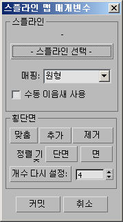

- 둘러싸기 롤아웃에서
(스플라인 매핑)을 클릭합니다. 스플라인 맵 매개변수 대화상자가 열립니다.
- 스플라인 선택 버튼을 클릭한 다음 매핑에 사용할 스플라인을 선택합니다. 뷰포트에서 스플라인을 클릭하거나 H를 눌러 이름으로 선택합니다.
이때 또는 이미 스플라인을 적용한 경우 매핑 기즈모가 스플라인 주위에 나타나 윤곽선과 횡단면을 표시합니다.
원형 스플라인 매핑이 있는 S 모양 오브젝트
- 필요한 경우 뷰포트의 횡단면을 변환하고 스플라인 맵 매개변수 대화상자 설정을 조정하여 매핑을 수정합니다. 면을 선택하지 않아 변경 사항이 모든 면의 매핑에 영향을 주는 경우를 제외하고 변경 사항은 선택한 면의 매핑에만 영향을 줍니다.
- 평면 매핑 방법을 사용하는 경우 횡단면이 평평한 표면에 평행한지 확인합니다. 평행한지 확인하는 한 가지 방법은 모든 횡단면을 선택(Ctrl+A 누름)하고 정렬 기준: 면 버튼을 클릭한 다음 표면에서 면을 클릭하는 것입니다.
인터페이스
스플라인 그룹
이 설정은 전체 매핑에 사용됩니다.
- 스플라인 선택
매핑에 사용할 스플라인을 지정할 수 있습니다. 이 버튼을 클릭한 다음 스플라인을 선택합니다. 스플라인을 지정하면 버튼 위의 공간에 해당 이름이 나타납니다.
스플라인에 여러 요소가 포함되어 있는 경우 클릭한 요소가 매핑에 사용됩니다.
- 매핑
수정자가 맵을 메시에 투영하는 방법을 지정할 수 있습니다.
- 원형튜브와 같은 원형 횡단면이 있는 오브젝트에 사용합니다.
원형 투영을 사용하면 횡단면은 기본적으로 원형이 됩니다. 이러한 횡단면을 변환하여 매핑을 변경할 수 있습니다. 예를 들어 연속적으로 양을 늘려 로컬 Z축을 중심으로 횡단면을 회전하여 나선형 매핑 효과를 만들 수 있습니다.
- 평면형도로와 같은 평평한 오브젝트에 사용합니다.
평면 투영을 사용하면 횡단면은 선이 됩니다. 최상의 결과를 얻으려면 횡단면이 메시 표면에 평행하고 매핑에 사용되는 스플라인에 수직인지 확인합니다. 대부분의 경우 이 작업은 기본적으로 수행됩니다.
- 수동 이음새 사용
설정하면 펠트 이음새를 텍스처 테두리로 사용합니다. 끄면 스플라인 매핑 기즈모에 기본 제공된 초록색 이음새 선을 사용합니다.
이 옵션은 원형 매핑에만 사용할 수 있고 끝이 열려 있는 비교적 단순한 오브젝트에서 가장 효과적입니다.
횡단면 그룹
스플라인 그룹의 스플라인을 할당하면(위 참조) 3ds Max에서 스플라인 매핑을 오브젝트에 적용하여 스플라인의 각 정점에 대해 횡단면을 만듭니다. 이 그룹의 설정을 사용하여 횡단면을 조작할 수 있습니다. 횡단면을 선택하려면 클릭합니다. 모든 횡단면을 선택하려면 Ctrl+A를 누릅니다.
스플라인 모드에서는 로컬 좌표계에서 선택한 횡단면을 변환하고 텍스처 좌표를 조정하려는 만큼 이동, 회전 및 배율 조정할 수 있습니다.
주: 방향이나 배율 조정 값이 다른 두 개의 횡단면이 서로 가까이 있는 경우 둘러싸기 해제 수정자가 한 단면에서 다음 단면으로 신속하게 보간될 때 끼인 UV와 같은 시각적으로 비정상적인 부분이 매핑에 표시될 수 있습니다.
- 맞춤
인접한 형상과 일치하도록 선택한 횡단면의 크기를 조정합니다.
주: 비대칭 형상을 사용하는 경우 맞춤은 횡단면의 로컬 X 및 Y축을 따라 인접한 형상의 가장 가까운 부분으로 횡단면을 조정하기 때문에 예기치 않은 결과가 나타날 수 있습니다. 이 경우 최상의 맞춤을 얻기 위해 수동으로 횡단면을 변환해야 할 수도 있습니다.
- 추가
횡단면 간 매핑의 보간을 미세 조정하기 위해 횡단면을 추가할 수 있습니다. 이 버튼을 클릭한 다음 횡단면을 추가할 스플라인을 클릭합니다. 마우스 커서가 스플라인 위에 있을 때 십자형 커서로 변경됩니다. 필요에 따라 계속 횡단면을 추가한 다음 이 버튼을 다시 클릭하여 추가 모드를 종료합니다.
- 제거
선택한 횡단면을 삭제합니다. 끝 횡단면은 삭제할 수 없습니다.
- 정렬 기준:
- 단면선택한 횡단면을 다른 횡단면에 정렬합니다. 정렬할 횡단면을 선택하고 단면을 클릭한 다음 대상 횡단면을 클릭합니다. 정렬된 횡단면은 대상의 방향과 배율을 선택합니다.
- 면선택한 횡단면을 수정된 오브젝트의 메시 면에 정렬합니다. 정렬할 횡단면을 선택하고 면을 클릭한 다음 정렬 기준으로 사용할 면을 클릭합니다.
이 도구는 평면 매핑에서 가장 유용합니다.
- 개수 재설정
균일한 간격의 횡단면 수를 지정할 수 있습니다. 숫자 값을 설정한 다음 개수 재설정 버튼을 클릭합니다.
이 도구는 매핑 스플라인에 많은 정점이 있고 횡단면 수를 관리 가능한 개수로 줄이려는 경우에 유용합니다.
