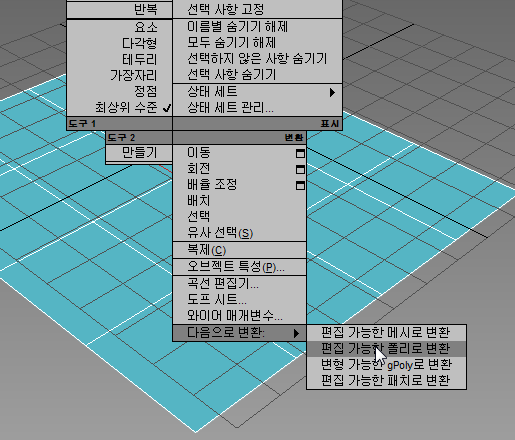

오브젝트 유형 롤아웃에서 사용 가능합니다. 기본적으로 평면 오브젝트는 4 x 4 다각형으로 나눠집니다. 투시 뷰포트에 다각형이 보이지 않으면 F4를 눌러 모서리면 보기 모드를 활성화하십시오.
오브젝트를 변환하려면 투시 뷰포트에서 마우스 오른쪽 버튼을 한 번 클릭하여 만들기 모드를 종료합니다. 이렇게 하면 오브젝트가 선택됩니다. 투시 뷰포트에서 마우스 오른쪽 버튼을 한 번 더 클릭한 다음 변환 사분면의 아래쪽에서 다음으로 변환
편집 가능한 폴리로 변환을 선택합니다. 또는 폴리 편집 수정자를 적용합니다.
이제 오브젝트가 편집 가능한 폴리가 되었으며 명령 패널이 수정 패널로 전환됩니다.
