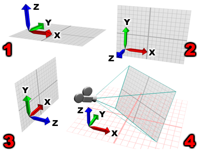

기본 보기 좌표계에서 X, Y 및 Z축은 모든 직각 뷰포트에서 동일합니다. 좌표계를 사용하여 오브젝트를 이동할 경우 뷰포트의 공간을 기준으로 이동합니다.
보기 좌표계의 여러 방향은 다음과 같습니다.
1. 맨 위 뷰포트.
2. 전면 뷰포트.
3. 왼쪽 뷰포트.
4. 투시 뷰포트.
