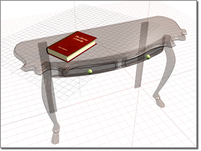

표준 공간이나 모델 공간의 좌표계를 통틀어 말합니다.
오브젝트 공간의 책이 표준 공간의 테이블 위에 있습니다. 이 테이블은 표준 좌표계를 사용합니다.
표준 공간은 장면 내 모든 오브젝트에 대한 범용 좌표 시스템입니다. 뷰포트에 표시되는 홈 그리드는 표준 공간 좌표계입니다. 표준 공간은 일관되며 유동적이지 않습니다.
전면에 보이는 표준 좌표 시스템에서, X축은 오른쪽 양의 방향으로, Z축은 위쪽 양의 방향으로, Y축은 사용자에게서 멀어지는 양의 방향으로 실행됩니다.
