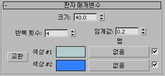

판자는 뿌려진 페인트와 유사한 패턴을 만드는 분산 색상 맵으로 사용되는 프랙털 표면 패턴을 생성하는 3D 맵입니다.
아이스크림의 패턴에 사용되는 판자 맵
페인트 뿌리기의 상대적 치수입니다. 뿌리기를 해당 형상과 일치시키려면 이 기능을 사용합니다. 기본값은 40입니다.
프랙털 함수가 평가되는 횟수입니다. 횟수가 많아질수록 뿌리기가 더 상세해지지만 계산 시간은 더 길어집니다. 기본값은 4입니다.
색상 #1이 색상 #2와 혼합되는 정도를 결정합니다. 0에서는 색상 #1이 표시되고 1에서는 색상 #2만이 표시됩니다. 기본값은 0.2입니다.
두 개의 색상 구성요소를 교환합니다.
배경 색상입니다.
페인트 뿌리기의 색상입니다.
색상을 변경하려면 견본 중 하나를 클릭하고 열리는 색상 선택기를 사용합니다.
맵을 할당하여 색상 구성요소 중 하나를 대체하려면 클릭합니다. 해당 확인란으로 각 맵을 토글합니다. 끄면 판자 맵이 관련 색상 구성요소로 돌아갑니다.
