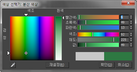

색상 선택기 대화상자를 통해 3ds Max의 사용자 정의 색상 매개변수를 지정할 수 있습니다. 서로 다른 3가지 색상 모델로 동시에 작업하여 원하는 정확한 색상에 집중하게 해줍니다.
색상 선택기를 사용하여 라이트 색상, 재질 색상, 배경색, 사용자 정의 오브젝트 색상을 포함하여 많은 색상 매개변수를 지정할 수 있습니다. 오브젝트의 뷰포트 색상을 선택하는 다른 방법은 오브젝트 색상 대화상자에서 미리 정의된 색상을 사용하는 것입니다.
대부분의 컨텍스트에서 색상 선택기는 모달리스입니다. 즉, 닫을 때까지 화면에 남아 있으며 대화상자가 표시되는 동안에도 다른 컨트롤을 사용하거나 뷰포트에서 작업할 수 있습니다. 다른 컨텍스트에서 색상 선택기는 모달이며 계속하기 전에 대화상자를 닫아야 합니다.
이 대화상자는 세 가지 색상 선택 모델로 나뉘어져 있습니다. 아무 모델의 컨트롤이나 사용하여 색상을 정의할 수 있습니다. 세 가지 색상 모델은 다음과 같습니다.
가장 두드러지게 표시되고 직관적인 색상 모델은 HBW 모델입니다. 이 모델은 순수 색상(색조)에서 시작하여 색상을 혼합한 다음 검은색을 추가하여 더 어둡게 하거나 흰색을 추가하여 더 밝게 하는 자연스러운 색소 기반 방법을 나타냅니다.
HBW 모델의 주요 기능은 색상 스펙트럼을 표시하는 큰 정사각형 상자입니다. 이 상자 위쪽에는 순수 흰색(또는 색조)의 스펙트럼이 있습니다. 상자 옆면의 아래쪽으로 검은색 수준이 점점 증가하여 맨 아래에 도달할수록 색상이 어두워집니다.
색상 스펙트럼 상자의 오른쪽에 색상의 흰색 양을 제어하는 흰색 상자가 있습니다. 더 높은 위치를 사용하여 흰색을 줄이거나 더 낮은 위치를 사용하여 흰색을 늘립니다.
RGB 모델은 빨간색, 초록색 및 파란색 혼합을 조정하여 색상을 정의합니다. 이 모델은 색상 라이트가 혼합될 수 있는 방식을 나타냅니다. 페인트 및 다른 색소의 감산 색상 혼합과 반대로 이 모델은 가산 색상 혼합입니다. 색상 슬라이더, 오른쪽의 숫자 필드(키보드 사용) 또는 숫자 필드 오른쪽의 스피너를 사용하여 값을 조정할 수 있습니다.
HSV 색상 모델은 색조, 채도 및 값을 조정합니다. 색조는 색상을 설정하고, 채도("Sat" 레이블이 지정됨)은 색상의 순도를 설정하며, 값은 색상의 밝기 또는 강도를 설정합니다. 색상 슬라이더, 오른쪽의 숫자 필드(키보드 사용) 또는 숫자 필드 오른쪽의 스피너를 사용하여 값을 조정할 수 있습니다.
색상 모델 중 하나의 컨트롤을 조정하면 다른 두 모델의 컨트롤이 그에 일치하도록 변경됩니다. 색상 모델로 정의된 색상은 색상 출력 상자의 오른쪽에 표시됩니다. 변경하기 전에 원래 색상이 왼쪽의 절반에 표시됩니다.

상자 맨 위를 가로질러 색조 포인터를 드래그하여 순수 색상을 정의합니다.
검정색 포인터를 아래로 드래그하여 검정색을 추가하고 순수 색상을 어둡게 만듭니다. 상자 내부를 클릭하거나 드래그하여 색조와 검은색을 동시에 변경할 수도 있습니다.
오른쪽의 수직 바는 흰색의 양을 제어합니다. 색조 및 검은색 포인터로 설정된 색상은 바의 위쪽에 표시되고 아래쪽에는 순수 흰색으로 표시됩니다. 흰색을 추가하고 색상을 밝게 하려면 흰색 포인터를 아래로 드래그합니다.
빨간색, 초록색 또는 파란색 슬라이더를 왼쪽 끝까지 이동하면 숫자 필드가 0이 되어 해당 슬라이더로 제어되는 색상이 사용되지 않습니다. 슬라이더를 오른쪽 끝까지 이동하면 필드에 255가 포함되고 해당 색상의 최대량이 사용됩니다.
각 슬라이더 오른쪽의 스피너는 빨간색, 파란색 또는 초록색 구성요소를 설정하는 또 다른 방법입니다.
다른 색상 매개변수를 조정하지 않고 슬라이더를 해당 위치로 이동하면 슬라이더의 색상이 변경되어 색상 결과의 근사값을 표시합니다.
순수 색상을 설정합니다. 슬라이더를 왼쪽으로 이동하면 순수 빨간색이 제공됩니다. 슬라이더를 오른쪽으로 드래그함에 따라 빨간색, 노란색, 초록색, 녹청색, 파란색, 자홍색 및 다시 빨간색으로 이동합니다. 색조는 선형 슬라이더보다 색상표로 보다 정확하게 표시됩니다. 색조 슬라이더의 양쪽 끝이 빨간색인 이유는 이 때문입니다. 0에서 255 사이의 색조 범위를 원의 점으로 가정하고 숫자 0과 255는 바로 옆에 있습니다.
색상의 순도나 강도를 설정합니다. 채도가 0에 가까운 약한 색상은 단조롭고 회색입니다. 채도가 255에 가까운 강력한 색상은 매우 밝고 순수합니다.
색상의 밝기나 어두운 정도를 설정합니다. 값이 낮으면 검은색에 가깝게 색상이 어두워집니다. 값이 높으면 색상이 흰색에 가깝게 밝아집니다. 값을 중간의 127로 설정하면 색조와 채도로만 정의된 색상이 제공됩니다.
값 슬라이더 아래의 이 색상 견본 쌍을 사용하여 오른쪽에 표시된 새 색상을 왼쪽에 표시된 원래 색상과 비교할 수 있습니다.

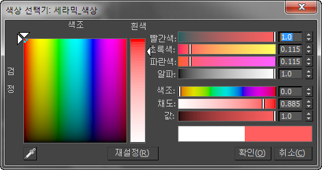

mental ray 재질 또는 mental ray 셰이더 또는 DirectX 재질에 대한 인터페이스에서 색상 견본을 클릭하면 색상 선택기의 변형이 표시됩니다.
이 대화상자는 다음 두 가지 방식으로 표준 색상 선택기와 다릅니다.
이 버전의 색상 선택기는 DirectX 셰이더 재질과 mental ray 렌더러의 샘플링 품질 롤아웃을 사용할 때도 나타납니다.
