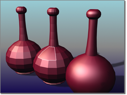

스무딩 그룹은 표면을 날카로운 모서리로 렌더링할지 또는 부드러운 표면으로 렌더링할지 정의합니다.
왼쪽: 병에 스무딩이 없습니다.
가운데: 강조 표시된 면 그룹에만 스무딩이 할당됩니다.
오른쪽: 몸체, 목 및 맨 위 가장자리의 세 가지 스무딩 그룹을 사용하여 병을 부드럽게 합니다.
스무딩 그룹은 오브젝트 면이나 패치에 할당된 숫자입니다. 각 면이나 패치에 최대 32개까지 스무딩 그룹을 할당할 수 있습니다. 두 면 또는 패치가 가장자리 및 같은 스무딩 그룹을 공유하는 경우 표면 스무딩으로 렌더링됩니다. 동일한 스무딩 그룹을 공유하지 않으면 두 면 사이의 가장자리가 모서리로 렌더링됩니다.
