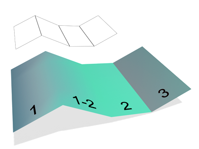

스무딩은 면 사이의 가장자리에서 음영을 혼합하여 부드럽고 구부러진 표면의 모양을 만듭니다. 표면에 스무딩이 적용되는 방법을 제어하여 오브젝트에서 필요에 따라 부드러운 표면 및 날카롭고 다면적인 가장자리를 모두 사용할 수 있습니다.
“1-2” 레이블이 지정된 면은 주변의 면과 스무딩 그룹을 공유하기 때문에 해당 가장자리가 렌더링 중에 부드러워집니다.
“3” 레이블이 지정된 면은 스무딩 그룹을 공유하지 않기 때문에 렌더링에서 가장자리가 표시됩니다.
스무딩은 형상에 영향을 주지 않습니다. 스무딩은 렌더링 시 형상이 색상으로 표시되는 방법에만 영향을 줍니다.
