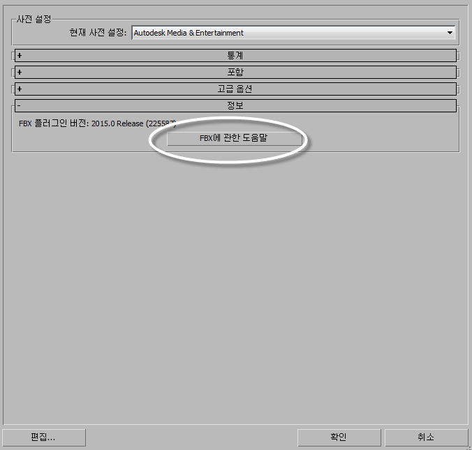

이 섹션에 있는 버튼은 3ds Max FBX 플러그인 UI(사용자 인터페이스)에 공통되며, UI가 표시될 때마다 사용할 수 있습니다.
정보 롤아웃에서 FBX의 도움말 버튼을 클릭하여 3ds Max FBX 플러그인 문서에 액세스할 수 있습니다.

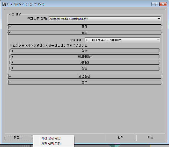

사전 설정 편집 버튼을 사용하면 직접 정의한 옵션 설정으로 사용자 정의 사전 설정을 작성하여 저장할 수 있습니다.
FBX 플러그인 UI의 편집 버튼을 통해 사전 설정 편집/저장 옵션에 액세스합니다.
3ds Max FBX 플러그인에서는 사용자 정의 사전 설정을 파일에 저장하므로 다른 사용자와 공유할 수 있습니다. 자세한 내용은 사전 설정 저장을 참조하십시오.
사용자 정의 사전 설정을 만드는 방법에 대한 자세한 내용은 사용자 정의 사전 설정 만들기를 참조하십시오.
확인 버튼을 클릭하면 내보내기나 가져오기 프로세스가 시작됩니다.
취소 버튼을 클릭하면 작업이 수행되지 않고 FBX 내보내기나 가져오기 창이 닫힙니다.
