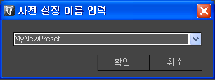

사용자 정의 사전 설정을 작성하려면 다음을 수행합니다.
 사전 설정 저장을 클릭합니다.
 사전 설정 저장을 클릭합니다.

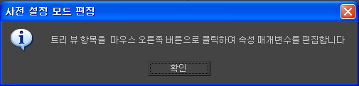

사전 설정 편집 모드를 사용하면 사용자 정의 옵션 설정 및 UI 레이아웃으로 기존 사전 설정을 수정할 수 있습니다.
 사전 설정 편집을 클릭합니다.
 사전 설정 편집을 클릭합니다.

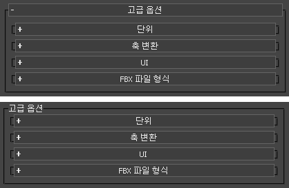

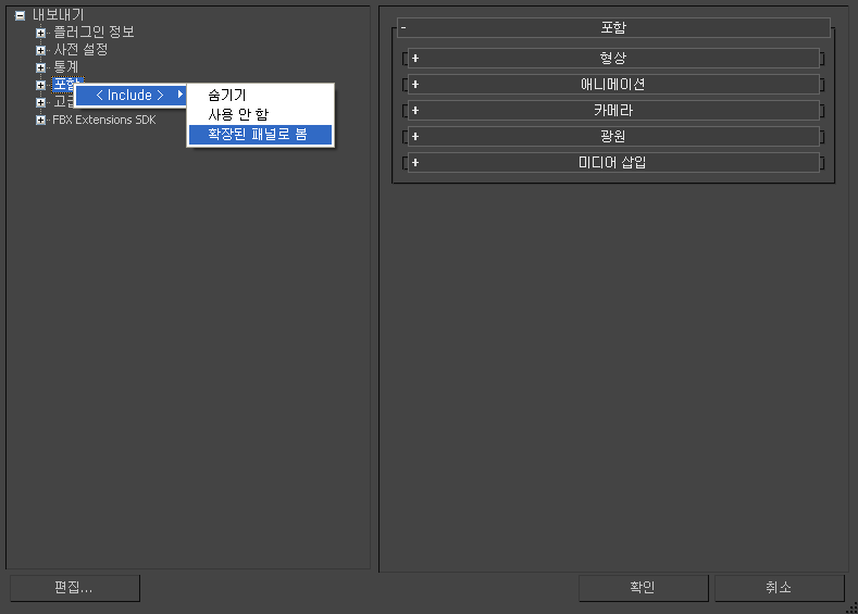

편집 모드 옵션을 사용하여 FBX UI 사전 설정을 사용자 정의합니다.
이 옵션은 그룹 또는 옵션을 잠그므로 해당 UI가 회색 처리되어 수정할 수 없습니다.
이 옵션을 사용하면 그룹이 확장 가능한지 여부를 설정할 수 있습니다.
