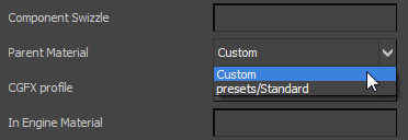

사전 설정 셰이더 그래프를 만들려면
음영 네트워크를 만들면 그래프를 사전 설정으로 저장하고 다음에 새 Stingray Standard Base 노드를 만들 때 재사용할 수 있습니다. 이렇게 하면 동일한 셰이더 그래프를 반복적으로 만들어 게임의 성능이 저하되는 것을 방지할 수 있습니다.

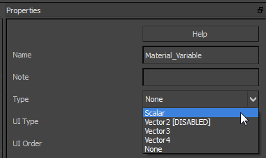

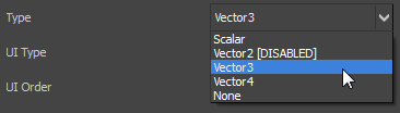

음영 네트워크에 부동 값을 만들려면
재질 변수 노드를 만든 다음 특성 패널의 유형 드롭다운 리스트에서 스칼라, 벡터 3 또는 벡터 4를 선택합니다.

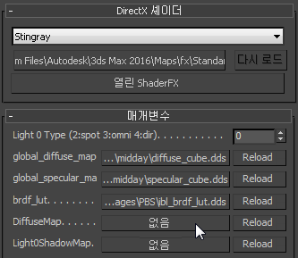

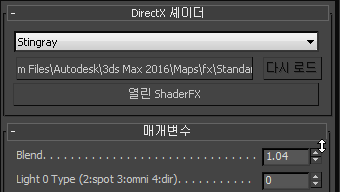

Stingray 노드의 이름을 지정하면 재질 편집기
매개변수 롤아웃에서 더 쉽게 찾을 수 있습니다.
Stingray 매개변수 롤아웃은 새 노드가 올바르게 와이어링된 다음에야 업데이트됩니다.

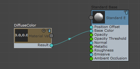

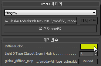

음영 네트워크에 색상 값을 만들려면
재질 변수 노드를 만든 다음 특성 패널의 유형 드롭다운 리스트에서 벡터 3 또는 벡터 4를 선택합니다.
이제 ShaderFX 편집기에서 노드의 미리보기 견본에 새 색상이 표시됩니다.

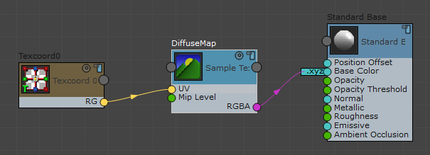

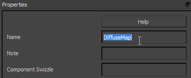

텍스처 맵을 만들려면
샘플 텍스처 노드를 만듭니다.
Texcoord0)를 만들고 샘플 텍스처 노드의 UV 입력에 와이어링합니다. 샘플 텍스처 노드에 좌표를 제공하지 않은 경우 샘플 텍스처를 다른 노드의 입력에 와이어링하려고 하면 ShaderFX 편집기에서 오류 플래그를 지정합니다.
이제 ShaderFX 편집기에서 노드의 미리보기 견본에 새 텍스처 맵이 표시됩니다.
