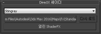

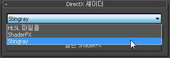

Stingray 물리적 기반의 셰이더를 사용하여 셰이더 그래프를 만들려면
Stingray 셰이더는 ShaderFX 네트워크와 동일한 그래픽 편집기를 사용합니다.
기본적으로 ShaderFX 편집기는 표준 사전 설정 Stingray 네트워크를 엽니다. Stingray 출력 노드는 오른쪽의 Standard Base 노드입니다.

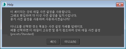

처음에 Stingray 네트워크에서 노드를 클릭하면 3ds Max에서 사전 설정을 편집하고 있다는 경고를 표시하고 사전 설정 자체를 변경할지, 다른 새 Stingray 셰이더를 만들지를 묻습니다.
이 메시지는 사용자 사전 설정인지, 3ds Max와 함께 제공되는 기본 사전 설정인지에 관계없이 사전 설정의 그래프를 변경하려고 할 때마다 나타납니다.
