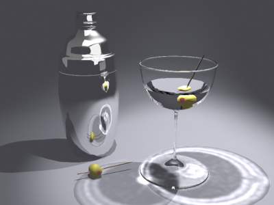

화선은 다른 오브젝트를 통한 반사나 굴절에 의해 오브젝트에 투사된 라이트 효과입니다.

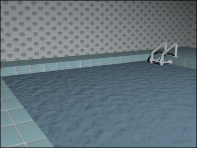

화선 없이 렌더링된 수영장

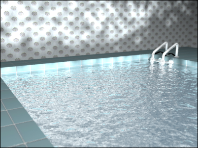

수영장에 반사 화선이 추가됨
화선을 계산하기 위해 mental ray 렌더러는 광자 맵 기술을 사용합니다. 레이트레이싱은 정확한 화선을 생성할 수 없으며 기본 스캔라인 렌더러에서 제공되지 않습니다.
