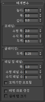

고정 창이 영구적으로 닫혀 있으므로 창 열기 컨트롤이 없습니다. 표준 창 오브젝트 매개변수와 함께 고정 창은 창을 세분화하는 설정이 있는 레일 및 패널 그룹을 제공합니다.
고정 창
문에 재질을 사용하려면 문 및 재질을 참조하십시오.
각 창의 종류에 대한 항목에서는 해당하는 고유의 컨트롤과 동작을 설명합니다. 일부 창 매개변수는 모든 창 종류에 공통적입니다. 창을 참조하십시오.
새시의 레일 폭(깊이)을 설정합니다.
창의 수평 분할 수를 설정합니다.
창의 수직 분할 수를 설정합니다.
일반적인 나무 창과 마찬가지로 유리창 패널 간의 레일을 모따기합니다. 모따기한 프로필이 해제된 경우 레일에 직사각형 프로필이 있습니다.
