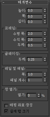

매개변수 롤아웃
- 높이/폭/깊이
창의 전체 치수를 지정합니다.
프레임 그룹
- 수평 폭
창 프레임의 수평 부분 폭을 설정합니다(맨 위 및 맨 아래). 이 설정은 창 폭의 광택 부분에도 영향을 줍니다.
- 수직 폭
창 프레임의 수직 부분 폭을 설정합니다(측면). 이 설정은 창 높이의 광택 부분에도 영향을 줍니다.
- 두께
프레임의 두께를 설정합니다. 이 설정은 창 섀시의 여닫이창 또는 레일링 두께도 제어합니다.
- 매핑 좌표 생성
적절한 매핑 좌표가 적용된 오브젝트를 만듭니다.
- 실제 맵 크기
오브젝트에 적용되는 텍스처 매핑된 재질에 사용할 배율 조정 방법을 제어합니다. 배율 조정 값은 적용된 재질의 좌표 롤아웃에 있는 실제 배율 사용 설정을 통해 제어됩니다. 기본값=해제.
