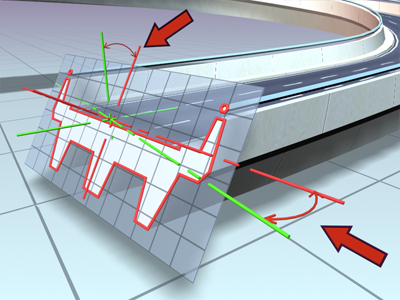

회전 변형은 X축과 Y축을 근간으로 모양을 회전시켜줍니다. 티터링은 스킨 매개변수 롤아웃에서 윤곽을 선택하면 3ds Max가 자동으로 수행하는 기능입니다. 수동으로 윤곽 효과를 줄 때 회전 변형 기능을 사용합니다.
회전 변형 커브 대화상자

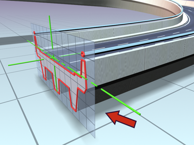

티터 없이 제작된 도로
티터로 제작된 도로 티터는 대상 물체의 경로와 관련한 X와 Y축에 영향을 줍니다.
