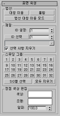

이러한 컨트롤을 통해 패치 법선, 재질 ID, 스무딩 그룹 및 정점 색상 작업이 가능합니다.
선택한 패치의 표면 법선 방향을 반대로 합니다.
오브젝트의 법선을 대칭 이동하여 모두 같은 방향(보통 외향)을 가리키도록 합니다. 이 옵션은 오브젝트의 패치를 적합한 방향으로 설정하여 오브젝트 표면의 외관상의 구멍을 제거하려는 경우에 유용합니다.
클릭한 패치의 법선을 대칭 이동합니다. 종료하려면 이 버튼을 다시 클릭하거나 3ds Max 인터페이스의 아무 곳이나 마우스 오른쪽 버튼으로 클릭합니다.
이러한 컨트롤을 통해 패치에 다중/하위 오브젝트 재질을 사용할 수 있습니다.
특정 재질 ID 번호를 선택한 패치에 할당하여 다중/하위 오브젝트 재질 및 기타 응용에 사용하도록 할 수 있습니다. 스피너를 사용하거나 키보드에서 숫자를 입력합니다. 사용 가능한 ID의 총 갯수는 65,535개입니다.
인접 ID 필드에 지정한 재질 ID에 해당하는 패치나 요소를 선택합니다. 입력 또는 스피너 사용을 통해 ID를 지정한 다음 ID 선택 버튼을 클릭합니다.
이 드롭다운 리스트는 오브젝트에 다중/하위 오브젝트 재질이 할당된 경우 하위 재질의 이름을 보여 줍니다. 드롭 화살표를 클릭하고 리스트에서 하위 재질을 선택합니다. 해당 재질이 할당된 패치나 요소가 선택됩니다. 오브젝트에 다중/하위 오브젝트 재질이 할당되지 않은 경우 이름 리스트를 사용할 수 없습니다. 마찬가지로 선택된 다중 오브젝트에 패치 편집, 스플라인 편집 또는 메시 편집 수정자가 적용된 경우 이름 리스트가 비활성화됩니다.
설정 시 새 ID나 재질 이름을 선택하면 이전에 선택한 패치 또는 요소가 선택 취소됩니다. 해제 시 선택이 누적되므로 새 ID나 하위 재질 이름 선택이 기존 패치 또는 요소 선택 세트에 추가됩니다. 기본적으로 설정되어 있습니다.
이러한 컨트롤을 사용하여 선택된 패치를 다양한 스무딩 그룹에 할당하고 스무딩 그룹에 따라 패치를 선택합니다.
하나 이상의 스무딩 그룹에 패치를 할당하려면 패치를 선택한 다음 해당 패치를 할당할 스무딩 그룹 수를 클릭합니다.
현재 스무딩 그룹을 보여 주는 대화상자를 표시합니다. 해당하는 숫자가 있는 버튼을 클릭하고 확인을 클릭하여 그룹을 선택합니다.
선택한 패치에서 스무딩 그룹 할당을 제거합니다.
이 컨트롤을 사용하여 선택한 패치의 정점에 대한 색상, 조명색(음영처리), 알파(투명도) 값을 할당할 수 있습니다.
색상 견본을 클릭하면 선택한 패치의 정점 색상이 바뀝니다.
색상 견본을 클릭하면 선택한 패치의 정점 조명 색상이 바뀝니다. 이를 통해 정점 색상을 변경하지 않고도 그림자 색을 변경할 수 있습니다.
알파(투명도) 값을 선택한 패치의 정점에 할당할 수 있습니다.
스피너 값은 백분율로, 0은 완벽한 투명이고 100은 완벽한 불투명입니다.
