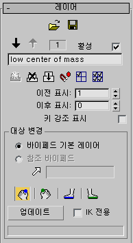

 모션 패널에서 레이어 롤아웃을 확장합니다.  새 레이어를 만들고 이름을 Low center of mass로 지정합니다.
 새 레이어를 만들고 이름을 Low center of mass로 지정합니다. 대상 변경 그룹의  (왼쪽 팔 대상 변경) 버튼이 활성화됩니다. 현재 레이어가 이 몸체 부분에 대해 기본 레이어 IK 제약을 이행함을 나타냅니다.

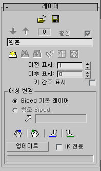

개별 Biped 레이어를 로드 및 BIP 파일로 저장할 수 있습니다.
 레이어 로드
 레이어 로드3ds Max 오브젝트 및 리스트 제어기는 기본 레이어(0)에만 로드됩니다. 상위 레이어로 로드하면 별도 트랙이 제거되고 팔 다리의 IK가 제거됩니다.
팔다리에 대해 대상 변경이 설정되면 팔다리 키가 제거됩니다. 레이어를 로드한 후에는 대상 변경이 자동으로 일어나지 않으므로 레이어를 로드한 후 업데이트를 클릭해야 합니다.
 레이어 저장
 레이어 저장3ds Max 오브젝트는 기본 레이어(0)에만 저장됩니다.
  이전 레이어/다음 레이어
 이전 레이어/다음 레이어 레이어 만들기
 레이어 만들기레이어에 키를 만들 Biped를 배치합니다.
 레이어 삭제
 레이어 삭제삭제된 레이어 위의 모든 레이어 번호가 1씩 감소합니다.
 레이어 축소
 레이어 축소예를 들어 레이어 3이 현재 레이어이고 레이어 2가 비활성화된 경우 레이어 3을 축소하면 해당 애니메이션 데이터를 레이어 1로 이동한 다음 레이어 3을 삭제합니다.
 스냅 및 키 설정
 스냅 및 키 설정상위 레이어에서 이것을 사용하여 선택된 Biped 몸체를 원래 모션으로 되돌립니다. 예를 들어 프레임 2에서 캐릭터를 앞으로 구부리는 자세 키가 레이어에 있고 프레임 50에서 Biped를 원본 자세 모션으로 되돌리려는 경우, 프레임 50에서 스플라인 오브젝트를 선택한 상태로 스냅 및 키 설정을 사용합니다. 캐릭터가 프레임 2부터 50 사이에 앞으로 구부린 자세 위치에서 원래 자세 위치로 보간됩니다.
 하나만 활성화
 하나만 활성화 모두 활성화
 모두 활성화애니메이션을 재생하면 레이어가 모두 합성되어 표시됩니다.
이 그룹의 도구를 사용하여 기본 레이어의 IK 제약을 유지하면서 레이어에서 Biped를 애니메이션할 수 있습니다. 또한 Biped의 대상 변경된 손과 발의 참조로 장면에서 다른 Biped를 사용하도록 선택할 수도 있습니다.
 참조 Biped 선택
 참조 Biped 선택 왼쪽 팔 대상 변경
 왼쪽 팔 대상 변경 오른쪽 팔 대상 변경
 오른쪽 팔 대상 변경 왼쪽 다리 대상 변경
 왼쪽 다리 대상 변경 오른쪽 다리 대상 변경
 오른쪽 다리 대상 변경
