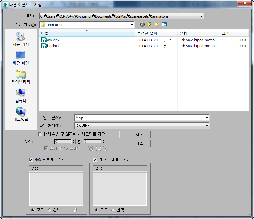

FIG 파일을 (체형 모드) 저장할 때 다른 이름으로 저장 대화상자는 표준 Windows 파일 저장 대화상자입니다. 하지만 BIP나 STP 파일을 저장할 때 오브젝트와 애니메이션 제어기를 파일과 함께 저장할 수 있습니다.
FIG, BIP 또는 STP 파일을 위한 다른 이름으로 저장 대화상장
 마지막으로 방문한 폴더로 이동
 마지막으로 방문한 폴더로 이동 한 수준 위로
 한 수준 위로 새 폴더 만들기
 새 폴더 만들기 메뉴 보기
 메뉴 보기세부 정보를 선택한 경우 디렉토리의 컨텐츠를 이름, 크기, 유형, 수정 날짜 그리고 속성과 함께 표시합니다. 각 매개변수의 레이블을 클릭하여 파일을 분류할 수 있습니다.
 [더하기 기호 버튼]
[더하기 기호 버튼] 활성 시간 세그먼트: 설정한 경우 활성화된 시간 세그먼트 내의 애니메이션이 저장됩니다.
 활성 시간 세그먼트: 설정한 경우 활성화된 시간 세그먼트 내의 애니메이션이 저장됩니다.  편집된 전환 간격: 전환 중인 프레임만을 저장합니다. 이 버튼을 활성화하려면 모션 흐름 롤아웃
 편집된 전환 간격: 전환 중인 프레임만을 저장합니다. 이 버튼을 활성화하려면 모션 흐름 롤아웃  스크립트 리스트에서 클립을 선택하고, 전환 편집기를 연 다음 파일 저장을 클릭하고, 다른 이름으로 저장 대화상자에서 현재 위치 및 회전에서 세그먼트 저장을 켭니다.
 스크립트 리스트에서 클립을 선택하고, 전환 편집기를 연 다음 파일 저장을 클릭하고, 다른 이름으로 저장 대화상자에서 현재 위치 및 회전에서 세그먼트 저장을 켭니다.  Biped 애니메이션 기간 선택한 경우 Biped 애니메이션을 포함하는 시간만이 저장됩니다.
 Biped 애니메이션 기간 선택한 경우 Biped 애니메이션을 포함하는 시간만이 저장됩니다.  [오브젝트 선택 버튼]
 [오브젝트 선택 버튼]
