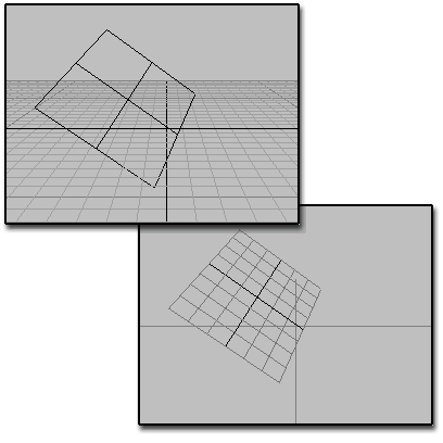

그리드 오브젝트를 사용하면 홈 그리드를 우회하고 개별적으로 정의된 그리드에서 작업하여 오브젝트를 만들고 위치를 지정할 수 있습니다. 원하는 대로 각각 자체 그리드 설정과 함께 사용자 정의 구성 평면의 역할을 하는 많은 그리드 오브젝트를 사용할 수 있습니다.
위: 장면에서 비활성화된 그리드 오브젝트
아래: 활성화된 그리드 오브젝트
그리드 오브젝트는 전체 크기와 그리드 간격을 조절하는 2D 매개변수 오브젝트입니다. 표준 공간에서 방향을 조절하고 특정 표면이나 오브젝트에 맞출 수 있습니다.
