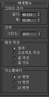

각 그리드 오브젝트의 매개변수 롤아웃에는 XY 평면, YZ 평면 및 ZX 평면의 세 개의 옵션이 있는 표시 그룹이 있습니다. 그리드 오브젝트의 세 평면 중에서 뷰포트에 표시되는 평면을 결정합니다.
그리드 오브젝트를 활성화하면 표시된 평면은 모든 뷰포트에 대한 구성 평면입니다. 그리드 뷰포트를 만들면 6개의 직각 뷰 중에서 하나(전면, 맨 위, 왼쪽 등)를 선택하거나 특수 디스플레이 평면 그리드 뷰포트를 선택할 수 있습니다. (G 키를 눌러 그리드 뷰포트를 만들면 디스플레이 평면 유형이 기본값이 됩니다.) 그리드 뷰포트의 디스플레이 평면 유형은 항상 디스플레이 아래 세 옵션 버튼에서 선택한 평면을 표시합니다. 그러므로 XY 평면, YZ 평면 및 ZX 평면을 전환하면 그리드 뷰포트의 뷰가 이에 따라 전환되고 뷰포트에서 만들어진 오브젝트는 표시된 면에서 만들어집니다.

그리드 오브젝트의 실제 크기를 변경하려면 해당 오브젝트를 선택하고 수정 패널
매개변수 롤아웃
그리드 크기 그룹으로 이동한 다음 길이 및 폭 설정을 변경합니다.

그리드를 선택합니다. 매개변수 롤아웃이 만들기 패널에 나타납니다.
새로 만들어진 그리드 오브젝트는 선택할 수 있지만 매개변수 롤아웃에서 이 설정을 변경할 수도 있습니다.

그리드 오브젝트의 전체 크기를 설정합니다. 이 크기는 그리드 오브젝트에 대한 뷰포트 설정의 범위를 결정합니다. 그리드의 유용한 제한에 영향을 주지 않으면 범위는 무한합니다.
선택하지 않은 경우 뷰포트에서 그리드를 그리는 데 사용하는 색상을 결정합니다.
그리드 오브젝트의 세 면 중에서 뷰포트에 표시될 면을 결정합니다.
