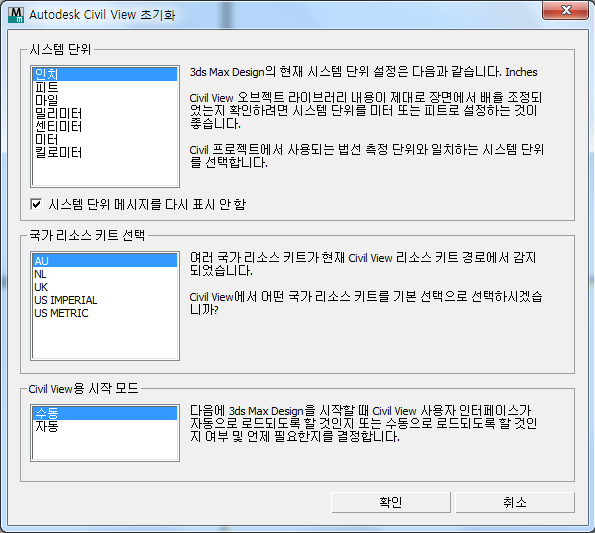

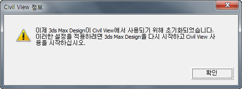

3ds Max를 설치한 다음 Civil View를 시작하려면 Civil View 메뉴  Civil View 초기화를 선택합니다. 3ds Max는 초기화 대화상자를 표시합니다. 초기화 설정을 선택한 후 확인을 클릭하면 대화상자에서 3ds Max를 다시 시작하라고 경고합니다.
확인을 클릭하여 경고를 닫은 다음 3ds Max를 다시 시작하여 Civil View 기능을 시작합니다.
이 설정은 Civil View 기본 설정 대화상자  리소스 키트 경로 패널에서 변경할 수 있는 기본 설정입니다.
 Civil View 시작을 선택하여 각 3ds Max 세션에서 명시적으로 Civil View를 시작해야 합니다.
 Civil View 시작을 선택하여 각 3ds Max 세션에서 명시적으로 Civil View를 시작해야 합니다. 이 설정은 Civil View 기본 설정 대화상자  일반 패널에서 변경할 수 있는 기본 설정입니다.
