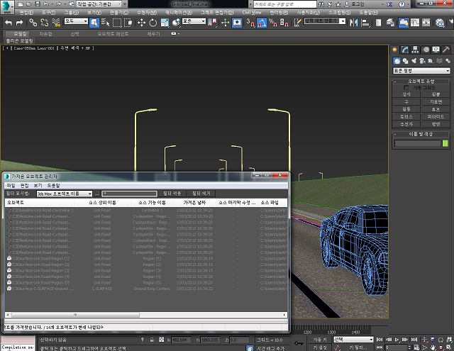

가져온 오브젝트 관리자 패널은 가져온 모든 형상에 대한 개요를 제공합니다. 이 패널에서는 단일 작업으로 가져온 모든 데이터를 업데이트하고, 가져온 데이터의 상태를 확인하여 시각화가 소스 디자인 데이터가 사용하는 단계를 벗어났는지 볼 수 있습니다.
