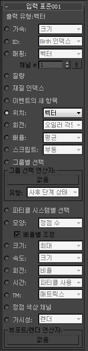

입력 표준은 현재 파티클 시스템에서 위치, 속도, 배율 등과 같은 일반 파티클 특성을 복사합니다. 매개변수는 프록시 시스템 인덱싱 컨트롤이 없는 점을 제외하고 입력 프록시 하위 연산자와 동일합니다.
또한 입력 표준에 추가 특성을 허용합니다.
각 표시 및 렌더 연산자에 자체 표시 % 매개변수가 있다는 것을 명심해야 합니다. 이 매개변수는 독립된 것으로 데이터 연산자의 가시성 특성과 아무 관련이 없습니다. 표준 표시 및 렌더 연산자는 데이터 연산자에서 가시성데이터 컨트롤을 따릅니다. 데이터 표시 및 스크립트 표시에서도 가시성 데이터 컨트롤을 따릅니다.
