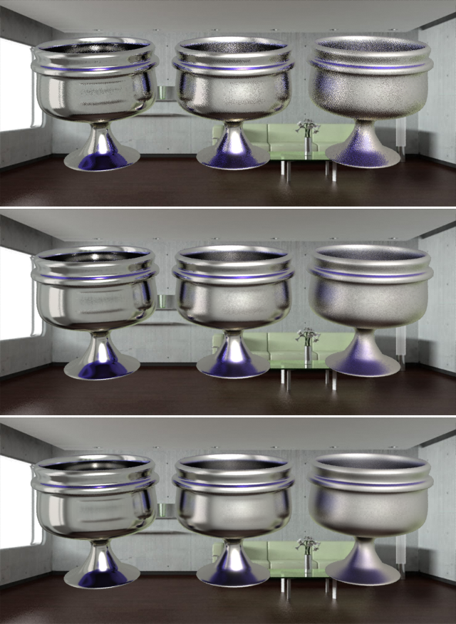

광택 샘플 설정이 8인 경우 광택 반사 정밀도를 0.1로 설정하면 결과로 나타나는 광택 샘플 값은 0.8이 되며 이 값은 0과 동일하므로 광택이 해제되고 미러 반사가 생성됩니다. 세 개의 개별 렌더링이 포함되어 있는 다음 그림에서는 이러한 컨트롤의 사용 예를 확인할 수 있습니다. 각 이미지에서 각 고블릿에는 크롬 템플릿을 사용하는 아키텍처 및 디자인 재질이 포함되어 있습니다. 반사
광택 설정은 각각 0.6, 0.4 및 0.2(왼쪽에서 오른쪽으로)로 변경되고 반사
광택 샘플 설정은 모두 8로 변경된 점을 제외하면 모든 크롬 설정은 기본값입니다. 렌더링을 위해 광택 반사 정밀도는 각각 0.25, 1.0 및 5.0(위쪽에서 아래쪽으로)으로 설정되었습니다. 품질이 가장 높은 렌더링은 품질이 가장 낮은 렌더링보다 시간이 15배 더 걸립니다.
