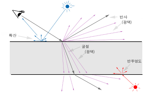

활용 관점에서 보면 음영 처리 모델은 3개의 요소로 구성됩니다:
아키텍처 및 디자인 재질 음영 처리 모델
장면에서 직접 및 간접 라이트는 반투명도 효과뿐만 아니라 난반사까지 일으킵니다. 직접 라이트는 또한 반사광 강조 표시도 만듭니다.
광추적은 반사 및 굴절 효과를 만들기 위해 사용되고, 중요도에 따른 개선된 여러 샘플링은 광택 반사광과 굴절을 만들기 위해 사용됩니다.
최종 표면 반사도는 실제에서 3가지 요소의 합에 의해 발생합니다.
분산, 반사, 강조 표시
실제 세계에서 강조 표시는 단지 라이트의 광택 반사입니다. 컴퓨터 그래픽에서는 이러한 강조 표시를 별도로 처리하는 것이 보다 효율적입니다. 그러나 물리적 정확도를 유지하기 위해 재질은 자동으로 강조 표시 강도, 광택도, 비등방성 등을 반사의 강도, 광택도, 비등방성과 일치시킵니다. 따라서 둘 다 반사도 설정을 기반으로 하므로 이들에 대한 별도의 제어가 없습니다.

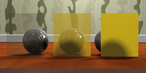

투명/반투명도 특성은 오브젝트를 솔리드 또는 박막으로 처리할 수 있습니다.
모든 오브젝트가 항상 솔리드로 취급되면 아키텍처 모델의 모든 창이 두 개의 면으로 모델링되어야 합니다. 라이트를 살짝 한 방향으로 굴절하는 입구 표면과 그 뒤에 바로 라이트가 원래 방향으로 다시 굴절되는 출구 표면이 옵니다.
이는 추가적인 모델링 작업을 수반할 뿐만 아니라 이미지에 실질적인 효과가 거의 없는 굴절을 시뮬레이션하기 위해 렌더링 파워를 낭비하게 됩니다. 따라서 박막 옵션을 사용하면 창문 전체를 평평한 단일 기준면으로 모델링하여 실제 빛의 굴절을 무시할 수 있습니다.
솔리드 대 박막 투명도 및 반투명도
위 그림에서 헬리콥터의 캐노피, 창문, 반투명 커튼, 오른쪽의 구는 모두 박막 투명도 또는 반투명도를 이용한 반면에 유리잔, 플라스틱 말, 왼쪽의 구는 모두 솔리드 투명도 또는 반투명도를 이용했습니다.

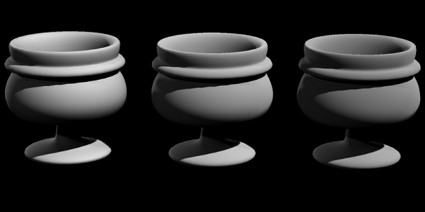

분산 구성요소는 오렌 네이어 음영 처리 모델을 이용합니다. 거칠기 값이 0.0이면 기존의 람베르트 음영 처리와 일치합니다. 그러나 값이 높아질수록 다음 그림과 같이 더욱 "분말 모양"의 표면이 됩니다.
왼쪽: 거칠기=0.0
중심: 0.5
오른쪽: 1.0

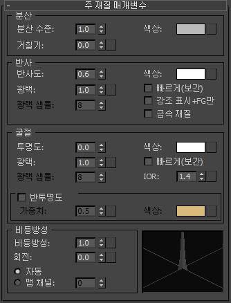

반사도와 색상 값은 조합하여 반사광 강조 표시라고도 알려진 전통적인 강조 표시라의 강도뿐만 아니라 반사의 수준도 정합니다.
이 값은 최대값입니다. 실제 값은 표면의 각도에 따라 달라지며 BRDF 커브에서도 생성됩니다. 이 곡선을(인터페이스 참조) 사용하여 뷰를 바라보는 표면에는 0도의 반사도를 정의하고 뷰에 직각인 면에는 90도의 반사도를 정의할 수 있습니다.

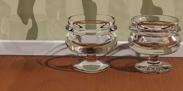

IOR은 BRDF 곡선을 정하는 데 이용될 수 있고, 이는 “유전체” 재질이라고 알려진 투명한 재질 계층에서 행해지며 다음의 일러스트레이션을 참고하십시오.
왼쪽: IOR=1.0
중심: IOR=1.2
오른쪽: IOR=1.5
맨 왼쪽의 컵은 완전히 비사실적이며 거의 보이지 않습니다. IOR=1.0 값은 공기와도 같으며 고체에서는 불가능하기 때문에 반사도에서는 재질 전체에 아무런 변화가 없고 그러므로 아무런 모서리도 혹은 어떠한 변화도 감지할 수 없습니다. 다른 한편으로는 중앙과 제일 우측의 컵들은 반사도에 있어서 IOR에서 지시하는 것처럼 현실적인 변화가 생겼습니다.

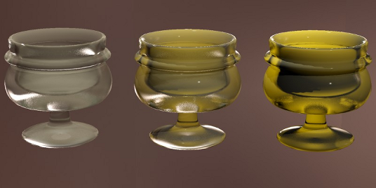

IOR에 의한 반사도에 기반을 두기 보다는 대신에 BRDF 모드를 사용해 수동으로 설정할 수도 있습니다:

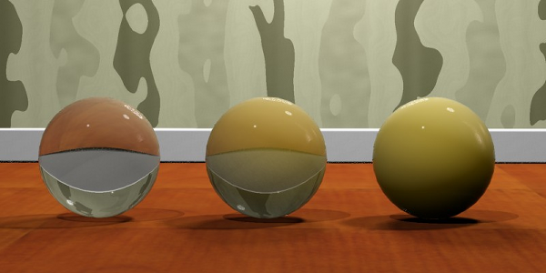

여러 종류의 투명도
위 그림에서 맨 왼쪽의 컵은 굴절 인덱스에서 현재의 곡선을 획득합니다. 가운데 컵에는 수동으로 정의된 곡선이 있으며 이 곡선은 90도 반사도가 1.0이고 0도 반사도가 0.2로 설정되었습니다. 따라서 훨씬 더 많이 금속성 유리처럼 보입니다. 제일 우측의 컵은 같은 BRDF 곡선을 사용하지만 대신에 박막 투명에 설정했습니다. 확실히 이 방법은 이 그림 이전 그림의 왼쪽 예에서 시도한 대로, IOR을 1.0으로 설정하는 방법보다 굴절이 없는 오브젝트를 만드는 데 더 적합합니다.

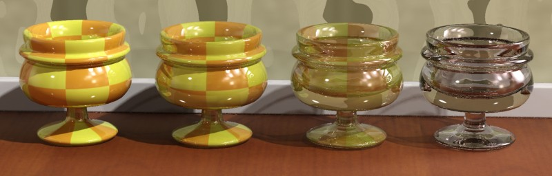

반투명도를 설정하면 가중치 및 색상 설정을 사용할 수 있게 되고 렌더링할 때 적용됩니다.
가중치기존의 투명도의 얼마만큼을 반투명도로 사용할지를 결정합니다. 예를 들어 가중치=0.0이라면 모든 투명도가 반투명도로 사용됩니다. 가중치=0.3이라면 30 퍼센트의 투명도가 반투명도로 사용됩니다.
모두: 투명도=0.75
왼쪽: 가중치=0.0
중심: 가중치=0.5
오른쪽: 가중치=1.0
반투명도는 위의 예와 같이 주로 박막 모드에서 커튼, 라이스 페이퍼 등과 유사한 효과를 모델링하는 데 사용됩니다. 박막 모드에서는 단순히 오브젝트 반대면의 음영 처리가 스며나오게 하는 것입니다. 이 셰이더는 또한 솔리드 모드에서도 작동하지만 위에 설명한 것처럼 이런 목적에는 SSS 셰이더가 최적입니다.
