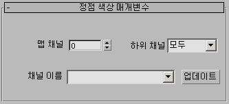

정점 색상 맵을 사용하려면
위 매개변수는 렌더링할 맵 채널 또는 하위 채널을 정의합니다. 채널 정보 유틸리티와 연동하여 정점 색상 맵 사용을 지원하기 위해 사용할 수 있습니다.
설정이 상호 연결되어 있으므로 한 가지 매개변수를 변경하면 나머지 둘도 그에 따라 변경됩니다.
사용할 맵 채널을 지정합니다. 범위는 0에서 99 사이입니다. 기본값은 0입니다.
이 설정과 관련하여 다음 내용을 참고하십시오.
맵이 지정된 맵 채널의 빨간색, 초록색 또는 파란색 하위 채널, 또는 모든 하위 채널을 사용하도록 지정할 수 있습니다.
명명된 맵 또는 정점 색상 채널(채널 정보 유틸리티 참조)이 있는 오브젝트에 정점 색상 맵이 있는 재질을 할당한 후 업데이트를 클릭하고 이 드롭다운 리스트의 오브젝트에서 명명된 맵 채널을 선택합니다.
채널 이름 드롭다운 리스트의 내용을 갱신됩니다. 오브젝트에 재질을 적용하거나 채널을 추가한 후에 업데이트를 사용합니다.
