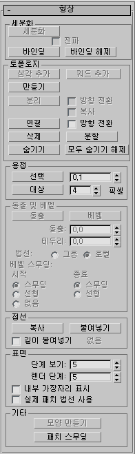

또한 정점 핸들을 이동 및 회전할 수 있으므로 정점에 연결된 패치의 모양에 영향을 미치게 됩니다.
정점이나 벡터를 변환하려면 다음을 수행합니다.
필터 그룹
정점을 설정한 상태로 정점과 벡터가 모두 표시됩니다.
선택 세트에서 정점이나 벡터 위에 마우스를 가져가면 변환 커서가 표시됩니다. 필터 사이를 토글하여 둘 중 하나의 구성요소를 변환할 수 있습니다.
정점 유형을 전환하려면:
정점 유형을 동일 평면에서 모서리로 전환하려면 다음 중 하나를 수행합니다.
이렇게 하면 정점 유형이 모서리로 변경됩니다.
핸들 잠금이 해제된 경우(기본값), Shift 키를 누른 채 이동하여 핸들을 분리하면 독립적으로 이동할 수 있습니다.
핸들 잠금이 설정된 경우 동일 평면 관계에서 핸들이 잠긴 상태를 유지합니다. 그러나 정점은 모서리로 전환되며, 햄들 잠금을 끄면 핸들을 별도로 이동할 수 있습니다.
정점을 삭제하려면 다음을 수행합니다.
정점과, 이 제어점을 공유하는 모든 패치가 삭제됩니다.
정점 삭제
정점을 접합하려면 다음을 수행합니다.
두 정점이 함께 이동하고 연결됩니다.
정점 접합
내부 정점을 변환하려면:
프로그램 기본값을 사용하여 패치의 외부 가장자리나 경계의 정점 및 벡터만 선택할 수 있습니다. 기본값은 자동 내부입니다.
어떤 경우 내부 정점을 이동해야 할 때가 있습니다. 예를 들어, 패치를 세분화하지 않고 패치의 곡률을 조정해야 할 때가 있습니다.
이 롤아웃의 컨트롤에 대한 자세한 내용은 선택 롤아웃(편집 가능한 패치)을 참조하십시오.
소프트 선택 롤아웃 설정에 대한 자세한 내용은 소프트 선택 롤아웃을 참조하십시오.
