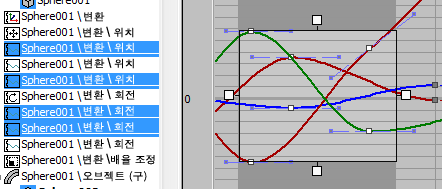

영역 키를 사용하려면 먼저 편집할 트랙을 강조 표시하고 키 창에서 영역을 드래그합니다. 그러면 드래그한 폭 안에 강조 표시된 트랙의 모든 키가 선택됩니다. 그런 다음 키를 이동하려면 영역 안으로 드래그하고 키 배율을 조정하려면 영역 테두리의 핸들을 드래그합니다.
영역 키 도구를 사용하려면
(영역 키 도구)를 클릭합니다. 키가 이미 강조 표시된 경우 해당 키 주위에 영역이 자동으로 그려지고 4단계로 진행할 수 있습니다. 그렇지 않은 경우 3단계로 진행합니다.
기본적으로 배율 조정 중심은 드래그하는 핸들 반대편 영역의 측면입니다. 영역 중심에서 배율을 조정하려면 Shift 키를 누른 채 드래그합니다.
