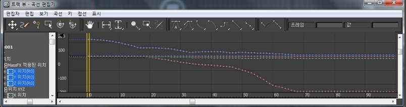

트랙 뷰는 곡선 편집기 모드로 열립니다. 선택한 오브젝트의 애니메이션된 트랙만 트랙 뷰 - 곡선 편집기의 계층 창에 강조 표시됩니다. 이것은 기본 동작입니다.
강조 표시된 트랙에 속하는 모든 키는 마커를 배치하여 바로 정의할 수평 제한 내에서 리타임 도구의 영향을 받습니다.

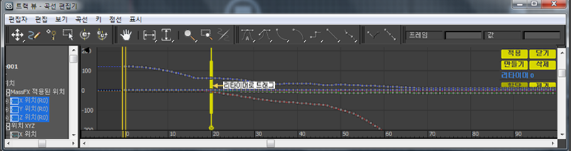

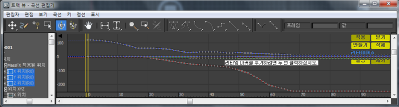

리타임 마커가 클릭한 창에 나타납니다. 이 마커는 노란색의 수직 바 형태를 사용하며 "리타이머로 드래그"라는 범례를 포함합니다.
마커의 두꺼운 중심 부분을 드래그하여 수행되는 동작을 확인한 다음 이동을 실행 취소합니다.

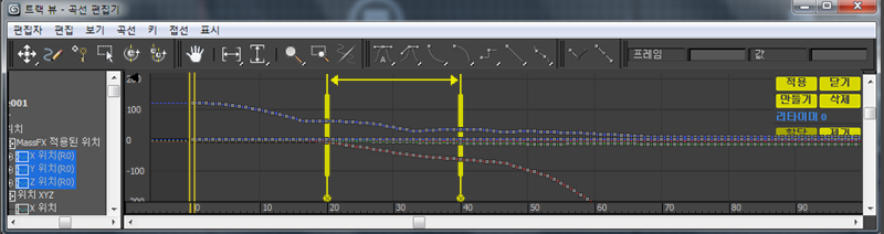

두 번째 마커가 나타나고 두 마커의 맨 위 사이에는 수평 양방향 화살표도 나타납니다.
프레임 20과 40의 리타임 마커

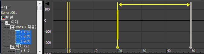

두 번째 마커가 프레임 40에서 프레임 34로 이동되었습니다.

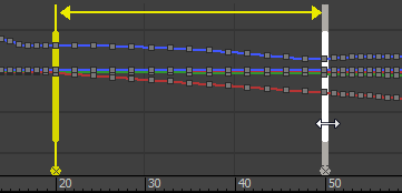

이제 리타임이 수행됩니다. 마커를 멀리 떨어지도록 이동하면 해당 마커 사이의 시간이 늘어나고 포함된 애니메이션의 속도가 느려집니다. 마커를 서로 가까워지도록 이동하면 애니메이션 속도가 빨라집니다. 그동안 드래그하는 마커의 외부 시간 및 인접한 시간은 동일한 방향으로 동일한 양만큼 이동합니다. 따라서 마커 쌍 외부의 애니메이션은 그대로 유지되지만 다른 시간에 수행됩니다.

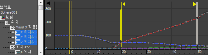

리타임 후 프레임 20과 34 사이의 애니메이션이 프레임 20과 50 사이로 확장됩니다.
따라서 키가 다른 키와 멀리 떨어지고 해당 모션 속도는 더 느려집니다.

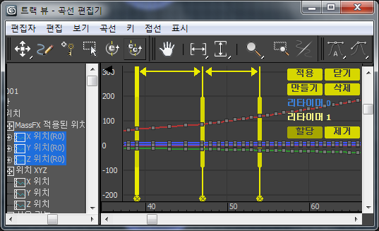

리타임 도구는 트랙 뷰의 오른쪽 위 모서리에 있는 버튼 및 리스트 외에도 마커 배치, 리타임 및 기타 설정을 키 창에서 직접 제어할 수 있습니다.

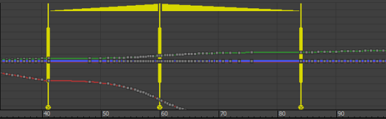

리타이머 0은 세 개의 마커로 활성화됩니다.
각 마커에는 다음과 같은 기능이 있습니다.
마커 사이의 기본(선형, 잠금 해제) 시간 기간 선
시간 기간 설정은 리타이머 기간 유형 메뉴에서 사용할 수 있으며, 이 메뉴는 시간 기간 선을 마우스 오른쪽 버튼으로 클릭하여 엽니다. 각 시간 기간에는 서로 다른 설정이 있을 수 있습니다.
이 메뉴에서는 다음과 같은 컨트롤을 제공합니다. 잠금 옵션은 토글이며 나머지 세 옵션은 한 번에 하나만 활성화할 수 있습니다.
시간 기간이 잠겨 있으면 자물쇠 아이콘이 겹쳐져 나타납니다.
왼쪽: 잠긴 선형 시간 기간, 오른쪽: 잠긴 천천히 나감 시간 기간
선형 시간 기간은 잠겨 있지 않으면 양방향 화살표로 나타납니다(위 그림 참조).
천천히 들어옴 시간 기간은 위쪽 경사(왼쪽에서 오른쪽으로)와 유사합니다.
천천히 나감 시간 기간은 아래쪽 경사(왼쪽에서 오른쪽으로)와 유사합니다.
왼쪽: 천천히 들어옴, 오른쪽: 천천히 나감
